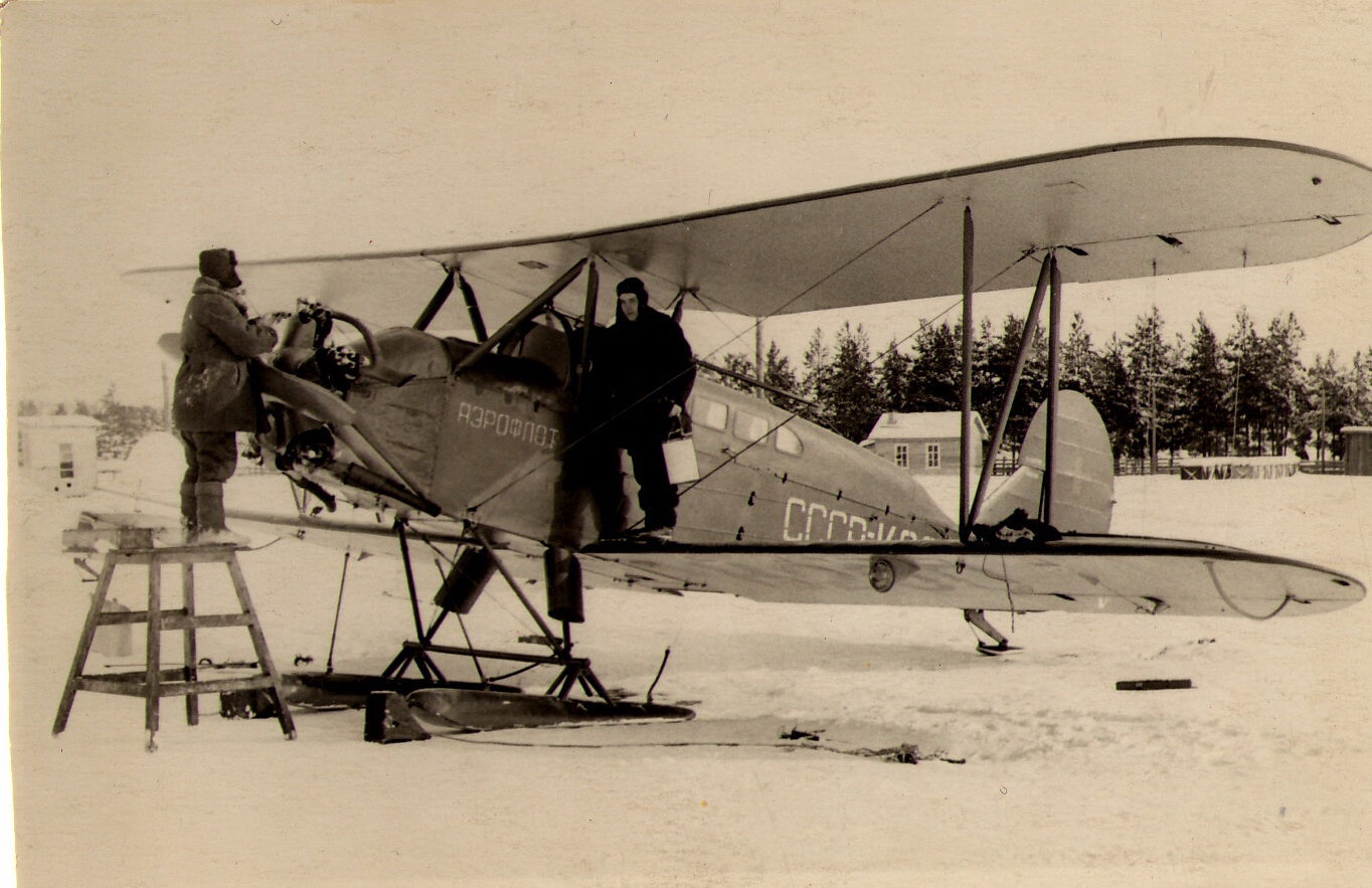

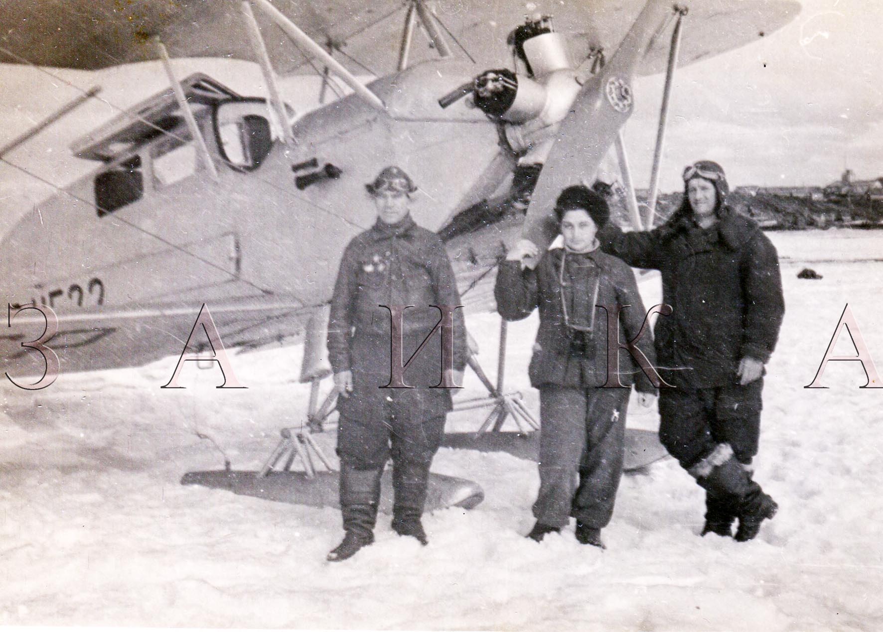

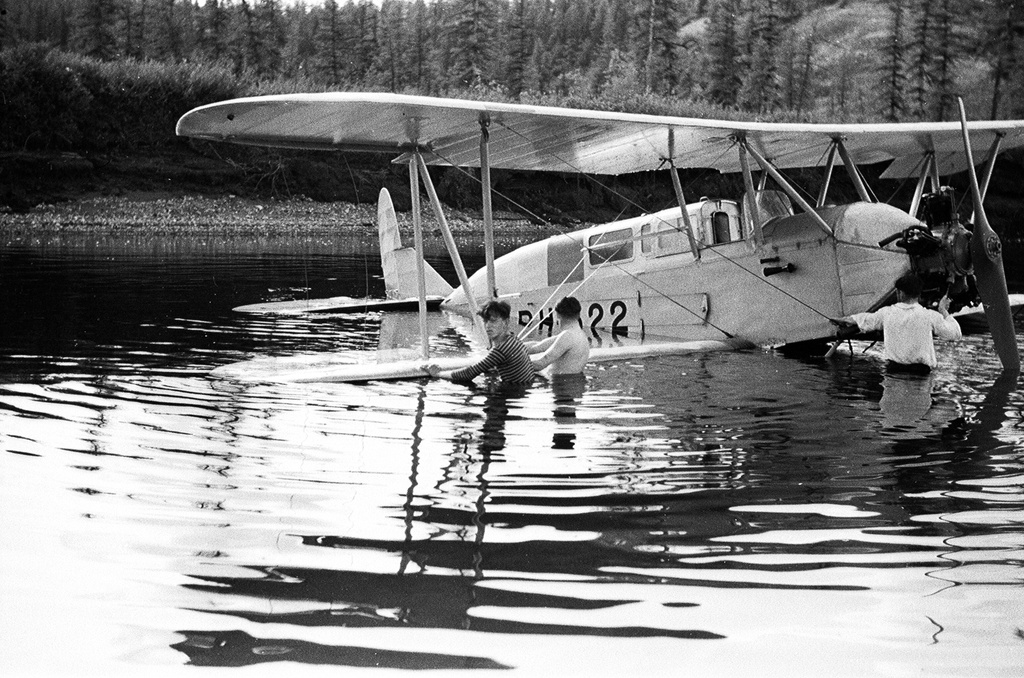

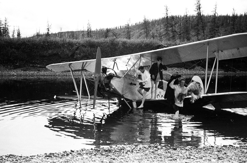

Сообщение петрович » 18 Май 2014 23:31
:yes:
петрович
Сообщения: 278

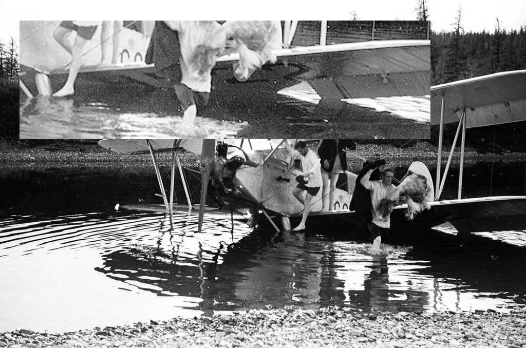

Сообщение Kuzmich » 08 Март 2017 18:30
Вот такой "утопленник". По конструкции остекления кабины немного не совпадает с предыдущими фото. Но номер похож на Н522.
Kuzmich
Сообщения: 125

Сообщение петрович » 09 Март 2017 16:08
Однако интересно, что на моих фото и на последнем машины разные - на моем Ска, а на последних чистый Л со сдвижной частью фонаря кабины пилота. Т.е. либо переделали, либо я неправильно идентифицировал номер.
петрович
Сообщения: 278
Н-522 По-2Л
Сообщение Dobrolet » 09 Март 2017 17:40
Как вариант для утопленника К1522 отпадает - он чистый По-2С, может К1622, неизвестен Н622, но в том диапазоне уже шли Ан-2 и Ил-14, для По-2 поздновато. Загадка, однако, :scratch:
Сообщения: 1517

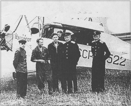

Сообщение Василий Гоголев » 10 Март 2017 03:51
Очень похоже, что это Н-522... Получается По-2С переделывались в По-2Л...
Василий Гоголев
Сообщения: 372

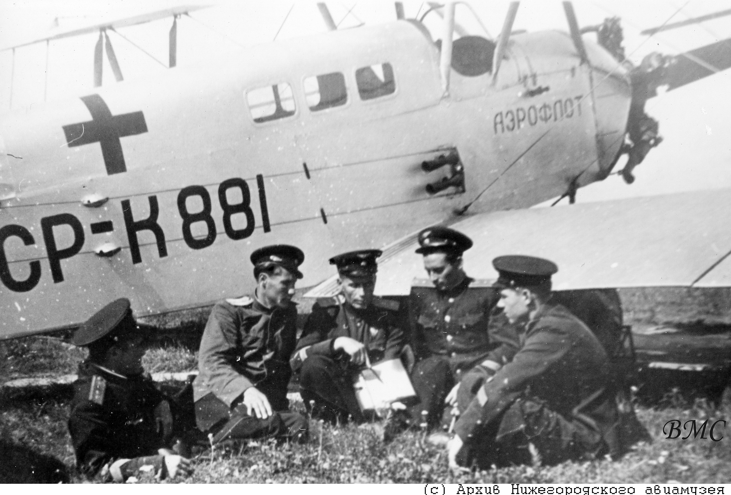

Сообщение Dobrolet » 10 Март 2017 08:03
Как вариант - на фото от Петровича СССР-К522 из второго послевоенного реестра.
Для примера По-2Л эталона 1947 года с написанием "К" с вертикальными верхними элементами.
и еще один По-2Л того же типа с регистрацией СССР-К200, между которыми комфортно размещается исследуемый аппарат.
Сообщения: 1517

Сообщение Kuzmich » 10 Март 2017 08:20
Учитывая то, как прорисована буква К на предпоследней фотографии, очень возможно на фото от Петровича - К522.
Kuzmich
Сообщения: 125
