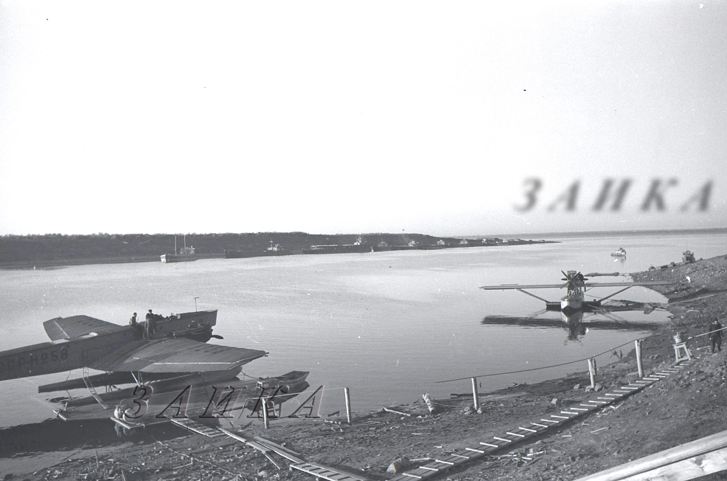

Сообщение петрович » 31 Октябрь 2020 17:59
Игарка, август 1940го.
