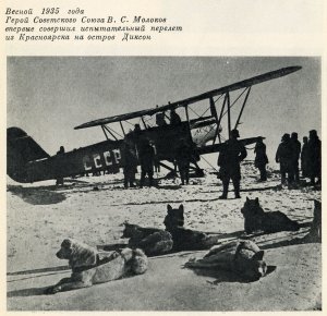

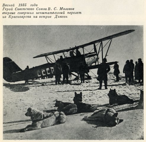

Фотография с подписью: Весной 1935 года Герой Советского Союза В.С. Молоков впервые совершил испытательный перелет из Красноярска на остров Диксон
[ В.В. Ходов, Н.А. Григорьева., «Дороги за горизонт», М., "Мысль", 1981 ]
Молоков перелет совершил на Н-70 http://www.polarpost.ru/f/viewtopic.php?id=219 , а вот после аварии его вывозил Головин на Р-5 Н-46 (на фотографии шестерка в номере просматривается)
"... ПР 5 с бортовым номером СССР Н-70 был тщательно подготовлен к дальнему перелету. Носовую часть машины окрасили в яркий синий цвет, синей была и отделка всей остальной поверхности, покрытой серебристой краской. Под нижними крыльями по, и весили уже известные транспортные контейнеры.
Уже на следующий день участники перелета отогревались и отдыхали в Омске. Продвижение к север с этого момента становится медленным по причине ухудшения погоды. Лишь 4 марта удалось вылететь из Красноярска, три дня просидели в Подкаменной Тунгуске. Вылетев на Игарку, ещ три дня пережидали метель в поселке Гольчиха. 19 марта, с прояснением вылетели на Диксон. Зимовщики восторженно встречал экипаж, однако Молоков, не желая упускать погоду, буквальн через два часа вылетел с почтой на Дудинку. После совершени промежуточной посадки в поселке Иннокентьевский самолет попал в полосу тумана и заблудился. Для восстановления ориента ровки Молоков решил приземлиться у стоянки оленеводов. После прояснения обстановки решил взлетать. Однако тут счастье изменило ему, самолет попал в оленью яму и сломал лыжу. Ямы, одна из которых послужила причиной происшествия, выкапывали в твердом снегу олени — в них они прятались от морозов. Затем ямы заносило первой метелью мягким пушистым снегом, и они были совершенно незаметны. Уже впоследствии, при стартах в местах оленьих стойбищ летчикам указывалось обязательно лично проверять место предполагаемого старта.
На помощь Молокову вылетел на обычном Р-5 Н-46 летчик Головин, который забрал экипаж. Н-70 оставили на месте аварии".
[ Михаил Маслов, «Самолеты-разведчики Р-5 и P-Z», "Экспринт" 2000 г. ]

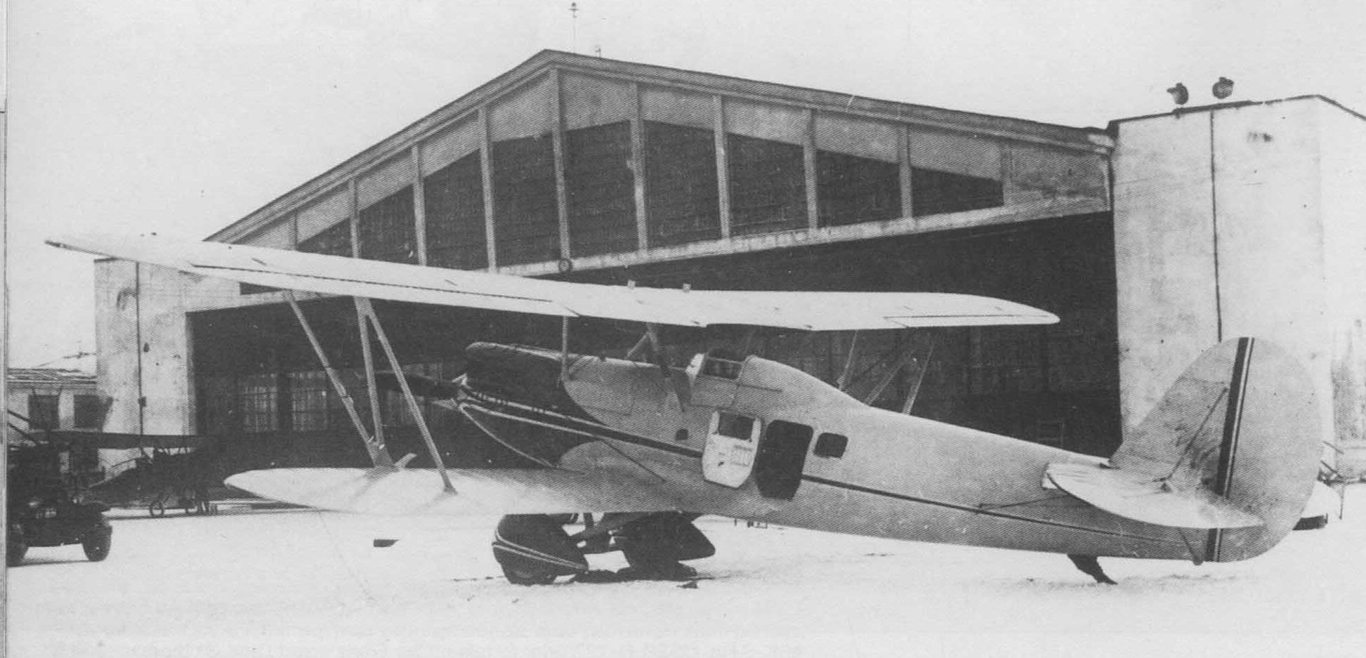

Сообщение Alexander Belov » 03 Июнь 2008 02:17
Коллеги,
Вот общий вид ПР-5 (М.Маслов, "Самолеты-разведчики Р-5 и Р-Z", изд. Армада, 2000 г.)
Кстати, окраска (темный нос, светлый фюзеляж) соответствует самолету Молокова. Но номеров нет. Может, заретушированы? Фото самолета Молокова было опубликовано в журнале "Авиация и Космонавтика", № 3, 1997 год, стр. 12. Сканировать?

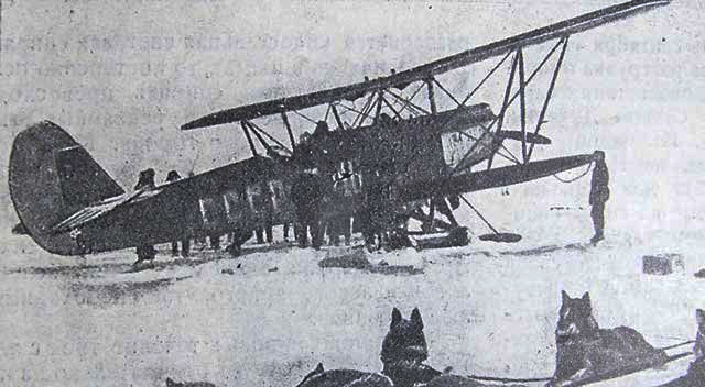

Сообщение SVF » 26 Март 2009 11:23
В статье А.В. Светакова "Наша зимовка" (Советская Арктика, №5, 1935) фото из поста №1 подписано: "Прилет Молокова".
Так на чем же он летал: на Н-46 или Н-70? Если я правильно понял - ссылка на Н-46 Головина только у Маслова?
Н-46 (Р-5)
Сообщение Добролет » 26 Март 2009 12:35
Март 1935 на место аварии Молокова на Н-70 вылетел на обычном Р-5 Н-46 летчик Головин, который забрал экипаж.
Так что Молоков летал на Н-46. но только в качестве пассажира.
Добролет
Сообщения: 178
Н-46 (Р-5)
Сообщение SVF » 26 Март 2009 13:59
Добролет пишет:Март 1935 на место аварии Молокова на Н-70 вылетел на обычном Р-5 Н-46 летчик Головин, который забрал экипаж.
Это я понимаю. Я не понимаю другого - фото Н-46, подпись - "Прилет Молокова" ( у Светакова и Ходова с Григорьевой). Молоков потерпел аварию после вылета с Диксона. Нестыковка.

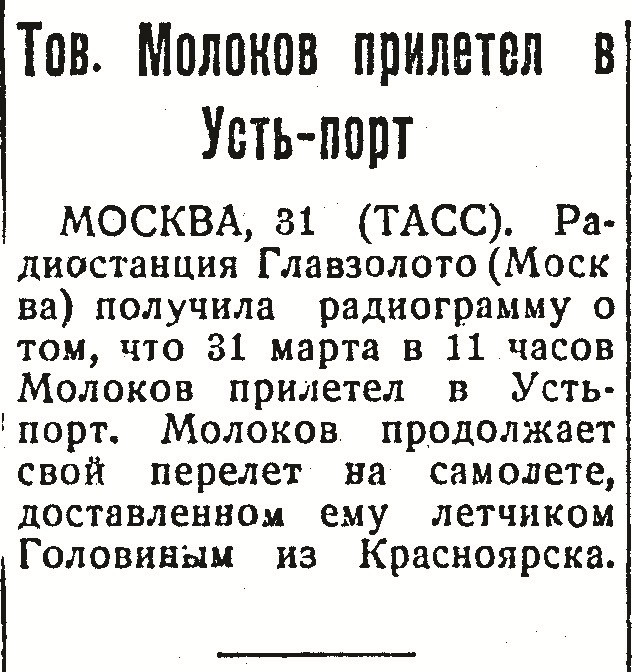

Сообщение [ Леспромхоз ] » 24 Март 2013 18:52
Не факт:
