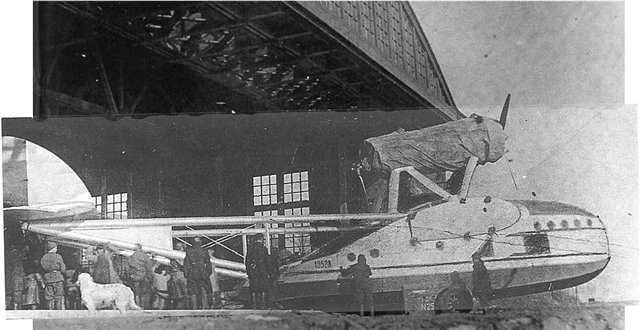

Сообщение RUS » 01 Апрель 2009 08:30
В журнале "Крылья" № 2 в списке самолетов Полярной авиации указывается заводской номер полярного S-55 - 10526
Я полностью не уверен, но на этом снимке виден похожий номер 10526 или 10528 (точно не разобрать). Но т.к. самолет 10528 имел руль поворота красного цвета, методом исключения рискну предположить, что на фото самолет № 10526 , т.е. Н-11
Фотография найдена на вики-страничке S-55.
http://en.wikipedia.org/wiki/File:Aeroflot_Savoia-Marchetti_S.55P.jpg
RUS
Сообщения: 140
Н-11 (? Савойя-Маркетти S-55)
Сообщение Добролет » 01 Апрель 2009 10:37
Действительно у №10528 красные рули, но главное отличие - трехлопастные винты на обоих моторах.
У самолета на фото впереди двухлопастной, а сзади четырехлопастной, как у №10531, который проходил испытания в Севастополе и был перегнан экипажем Демченко на Дальний Восток осенью 1935.
Добролет
Сообщения: 178
Сообщение RUS » 01 Апрель 2009 11:59
Известно, что всего в СССР поступило 6 самолетов этого типа и 10526 и 10531 – крайние известные мне номера. Если предположить наличие сквозной нумерации самолетов, закупленных СССР, то получается следующий список
1 10526 – Н-11, информация из журнала «Крылья» №2
2 10527
3 10528 – приведенное фото с красными рулями и трехлопастными винтами на ремонте в Хабаровске
4 10529 – самолет с нанесенным Л-997 на корпусе лодки и с трехлопастными винтами (есть фото и боковик)
5 10530
6 10531
Последняя цифра на фотографии округлая, значит 10527, 10531, не подходят. 10529 и 10528 не подходят из-за несоответствия винтов и маркировок. Остается 10526 и 10530, но предпоследняя цифра мне кажется двойкой. Вот такие мои рассуждения.

Сообщение Micro » 13 Сентябрь 2011 08:19
Думаю, что у Орлова ошибка.
10526 7 января 1931 г. был занесен в италянский реестр как I-OLAO и служил в а/к Ala Littoria. По данным из интернта рарушен в августе 1936 г.
У Андерссона так:
10527 CCCP-Л995
10528 CCCP-Л996
10530 CCCP-Л840
10529 CCCP-Л997
10531 без номера, разбился во время перегона в Сталинграде
Мне кажется, что 10531 лучший кандидат для СССР-Н11, чем 10526.

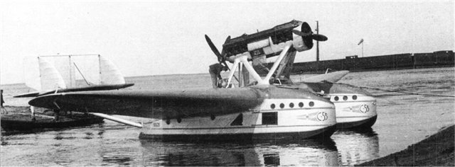

Сообщение Dobrolet » 14 Сентябрь 2011 06:57
В. Косухин - второй пилот Н-1 экспедиции Обручева 1932 г и Н-11 1933. Глеб Владимирович Косухин (сын?) - бортмеханик - летал с 1938 - может планировали включить в экипаж.
На счет бразильского С-55 писал я на Авиафоруме - признаю, что был введен в заблуждение фото с подписью из "Авиапарка". Позже разобрался, что картинка и фото с единицей на хвосте из поста выше к советским Савойям отношения не имеют.
