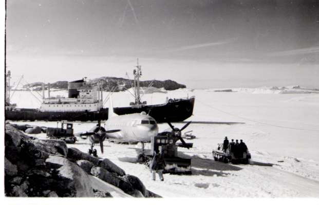

Фотография из фотоархива журнала "Советский Союз" фонд 625. [ http://earhiv.imli.ru ]
Автор: Барышев П.
Название: Выгрузка самолетов с корабля на лед
url: http://earhiv.imli.ru/gall/img.php?f=1956/16005

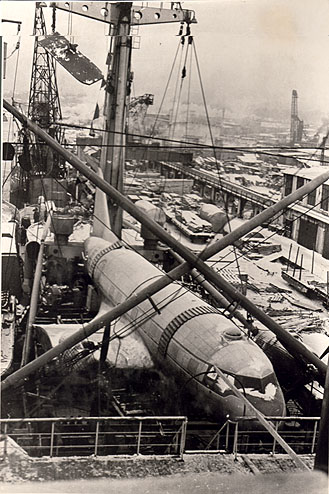

Сообщение Иван Кукушкин » 24 Июль 2008 23:30

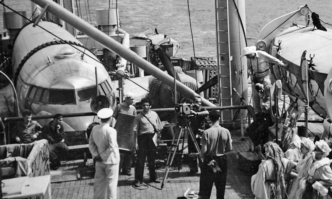

Фотография в статье «Polyarnaya Aviatsiya», Scramble #336 ( http://scramble.nl )
Подпись:
On the way to Antarctica during the 1st SAE (Soviet Antarctic Expedition), late 1956. The scene shows a party to celebrate the equatorial crossing aboard the vessel “Ob” with the crew meeting Neptune. The aircraft in the background is IL-12 CCCP-N476, watching closely what happens on the deck
в тексте ошибка: Ил-12 Н-476 везли на однотипном судне "Лена"

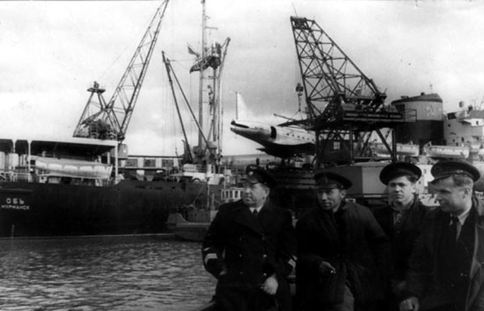

Сообщение Александр Кот » 20 Январь 2011 20:37

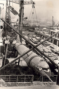

Конец ноября 1955 года. Начальник Калиниградского аэропорта Храброво (бывший аэропорт Девау) П.И. Бубнов (первый слева) со товарищами наблюдает за погрузкой Ил-12 на дизель-электроход "Лена".
Слева от "Лены" хорошо просматривается д/э "Обь".
Какое отношение к этому событию имели тов. П.И. Бубнов и работники аэропорта Храброво не понятно. Можно пока только предположить, что на базе АТБ аэропорта с привлечением ее специалистов проводились работы по частичной разборки авиатехики 1-й САЭ и ее консервации для длительной морской транспортировки на судах экспедиции. Вряд ли работники аэропорта Храброво участвовали в самой погрузке на суда или перевозки самолетов в Калиниградский порт.

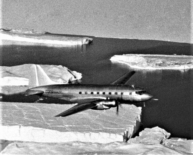

Н-476 (Ил-12)
Сообщение RUS » 26 Январь 2011 22:19
интересный ракурс
кажется что номер Н-476.

Н-476 (Ил-12)

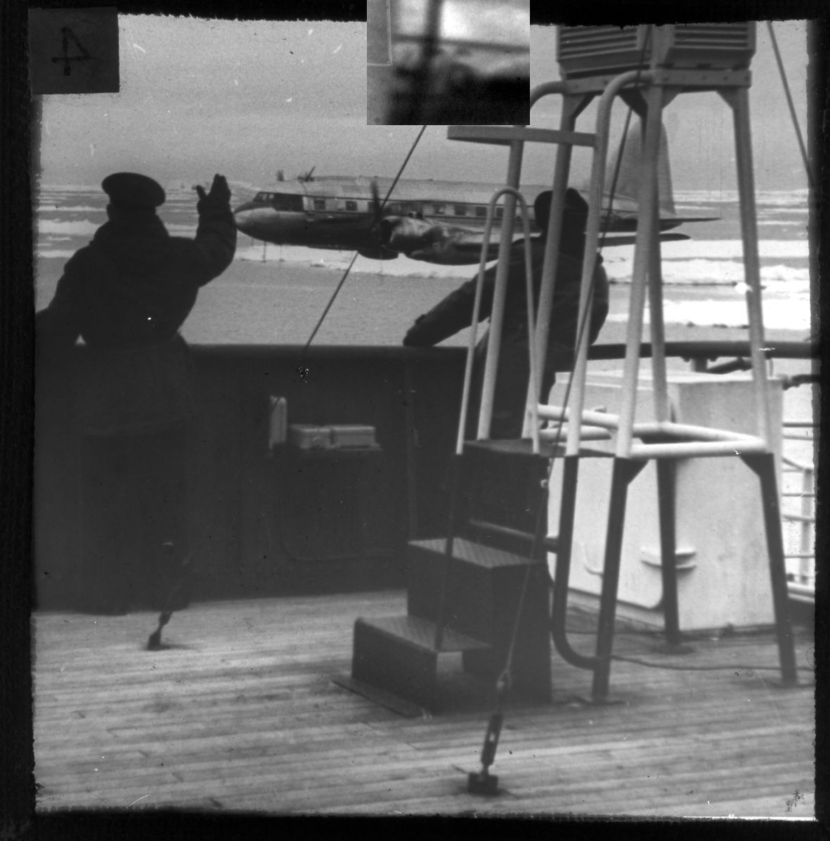

Сообщение Иван Кукушкин » 18 Февраль 2011 00:03
Мне кажется эта фотография может дополнить предыдущую:
Фотография Куксина Олега Архиповича viewtopic.php?f=8&t=3495&p=26536&sid=1a413e5d759f5398ad19cc2e96a9b452#p26536
И.И. Черевичный на самолете Н-476 прилетел из Антарктиды, чтобы произвести ледовую разведку для "Оби", на которой находились люди 2-ой Антарктической экспедиции, 10 декабря 1956 г

Сообщение Кара » 06 Январь 2017 21:38
Александр Кот пишет:
Бывший аэропорт Девау - это Малое Исаково
Сообщения: 1364
