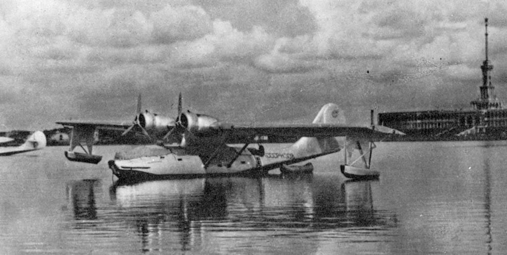

Фотография из семейного архива Алексеевых, предположительно - период ВОВ
Номер виден не четко, то что это именно Н-308 - уверенности нет
Интересно - что за разводы проглядываются на хвосте? Камуфляж?

Сообщение SVF » 30 Январь 2009 07:34
Иван Кукушкин пишет:
По-моему, это игра света-тени.

Сообщение Добролет » 30 Январь 2009 16:18

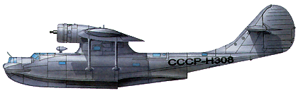

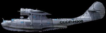

У Н-308 на борту написано "СССР Н308", кроме того у МП-7 на данном снимке иная конструкция носовой кабины. У Н-308 кольцевая турель по типу оригинальной американской PBY-3. Разршение снимка слабовато - может это Н-309, на который есть только рисунок (с такой же кабиной как у Н-308) или неизвестный Н-306.

Сообщение Иван Кукушкин » 30 Январь 2009 21:59
Добролет пишет:У Н-308 на борту написано "СССР Н308"
Да, на бортовой без дефиса я тоже посмотрел - но решил дождатся комментариев более знающих. :)
Попробуем дождаться результатов от Shulc, может получится рассмотреть что-то на снимке с более высоким разрешением.

Сообщение Добролет » 31 Январь 2009 00:27

Думаю это стандартный военный камуфляж ГСТ, что говорит о ом что машина передана из ВВС. На руле не видно - может при закраске звезд покрасили целиком, а на киле остался.

Сообщение Иван Кукушкин » 31 Январь 2009 11:19
Добролет пишет:Думаю это стандартный военный камуфляж ГСТ, что говорит о ом что машина передана из ВВС. На руле не видно - может при закраске звезд покрасили целиком, а на киле остался.
А если фотография военного пореода, то не может быть такое, что на все самолеты наносился камуфляж? Т.е. не обязательно, что была передача из ВВС?

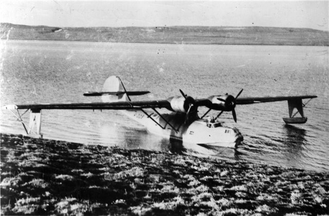

Сообщение Иван Кукушкин » 31 Январь 2009 11:21
alex_andr пишет:С сайта
http://avia-museum.narod.ru
На фотографиях Добролета на Н-308 на хвосте виден вымпел ГУСМП.
На рисунке его нет.

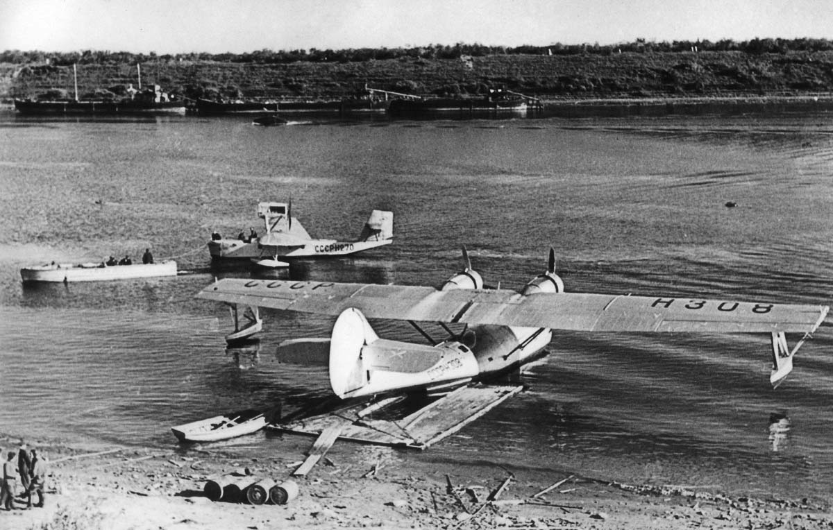

Сообщение [ Леспромхоз ] » 04 Апрель 2009 11:28
Скопировано из:
http://www.polarpost.ru/f/viewtopic.php?id=803
Сообщение Василий Гоголев 03-09-2008 08:52:52
МП-1 СССР-Н270 р. Игарка, 1940 г. На переднем плане МП-7 СССР-Н308.
Скан из фотоальбома "История русской авиации в фотографиях. 1885-1945".
