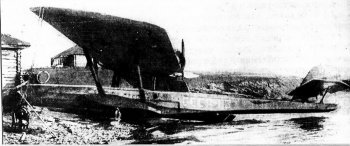

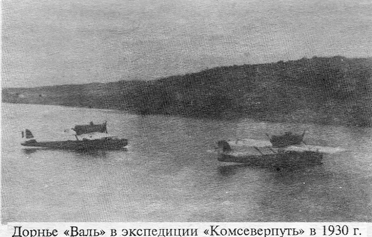

Сообщение Добролет » 22 Май 2008 20:14
Н-3
Комсеверпуть-3 видимо все-таки успел полетать под номером СССР Н-3, так как регистрация УПА началась с января 1932, а разбился самолет в сентябре 1932 (см. фото)
То что он не мифический доказывает и снимок двух «Валей» на ледовой разведке в навигацию 1930. Одна лодка Комсеверпуть-1 (с единичкой на руле поворота), а Комсеверпуть-2 в 1930 был в ремонте.
Добролет
Сообщения: 178
Н-3 (Дорнье Валь)
Сообщение Иван Кукушкин » 22 Май 2008 20:49
Добролет пишет:Н-3
Никто не говорил что он мифический, "Комсеверопуть-3" дейсвительно разбился в Маточкином Шаре.
Вопрос в том, как он засветился номером Н-3 ? в 1932 году в летнюю навигацию "Вали" летали по прежнему с надписями "Комсеверопуть".
А УПА ГУСМП официально образовывали только в феврале 1933.
Точных документов и ссылок о моменте присвоения литер ведомственной авиации пока не нашлось. Но теоретически это должно совпадать по времени по всем Наркоматам, в том числе и присвоение "Л" ГВФ
Сообщения: 11093
Н-3 (Дорнье Валь)
Сообщение Иван Кукушкин » 22 Май 2008 23:02
Добролет пишет:Н-3
Интересная фотография, Н-3 действительно хорошо виден.
А откуда она?
Сообщения: 11093

Н-3 (Дорнье Валь)
Сообщение Иван Кукушкин » 01 Июнь 2008 02:48
Добролет пишет:Н-3
"Комсеверпуть-2" в навигацию 1930 в ремонте не был, а "буквально исчертил галсами всю Южную часть Карского моря".
http://www.polarpost.ru/f/viewtopic.php?pid=3681#p3681
Сообщения: 11093

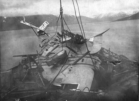

Н-3 (Дорнье Валь)
Сообщение Александр Андреев » 16 Март 2009 13:17
Остатки самолета "СССР Н-3" после катастрофы в Маточкином Шаре
Сообщения: 2605

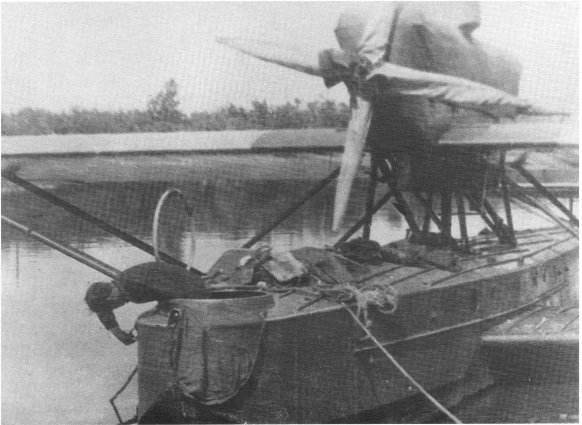

Н-3 (Дорнье Валь)
Сообщение Добролет » 17 Март 2009 05:30
На ранее опубликованном снимке СССР Н-3 (пост 6) видна рамка радиокомпаса в носовой части лодки. На известых фото других Валей полярной авиации такого "украшения" ни на одном не наблюдается. Рискну идентифировать пару снимков "Н-неизвестных" Валей как Н-3. пользуясь этой отличительной особенностью.
Добролет
Сообщения: 178
