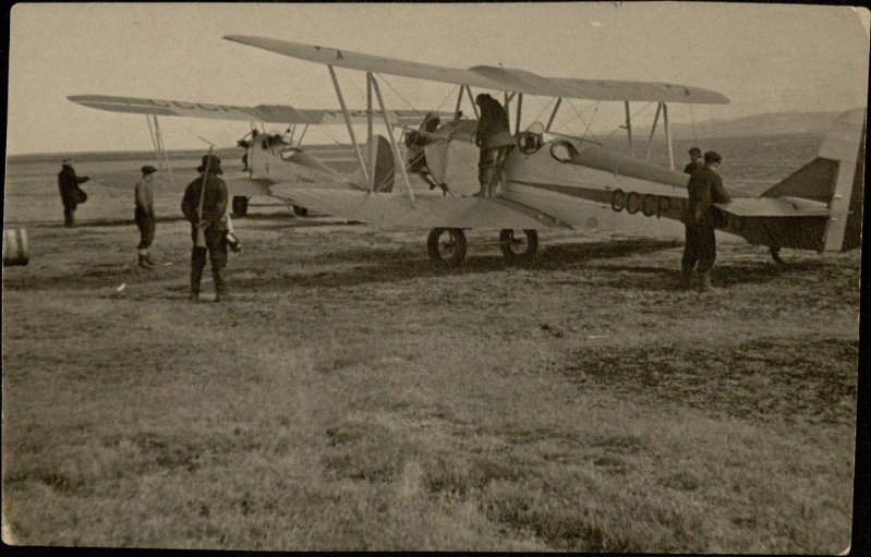

Уважаемый nikitayak :tnxman: в теме Н-182 показал интересный ресурс, где нашлось фото "Звено Тымнетагина Дмитрия Кагьевича готовится к вылету" http://goskatalog.ru/portal/#/collections?id=6505820
Номера частично закрыты элементами конструкции, но зная из поста в теме Н-297, что Тымнетагин летал на именно У-2 СССР-Н297, а на крыле дальнего самолета в номере первая цифра "2" а последняя "7" можно сделать смелое предположение, что именно этот самолет на фото. На ближнем самолете из-под стабилизатора видно нижнее колечко восьмерки, что дает основание полагать, что это У-2 СССР-Н298 Чукотской авиагруппы.
Обращает на себя внимание уникальная и индивидуальная раскраска самолетов.
