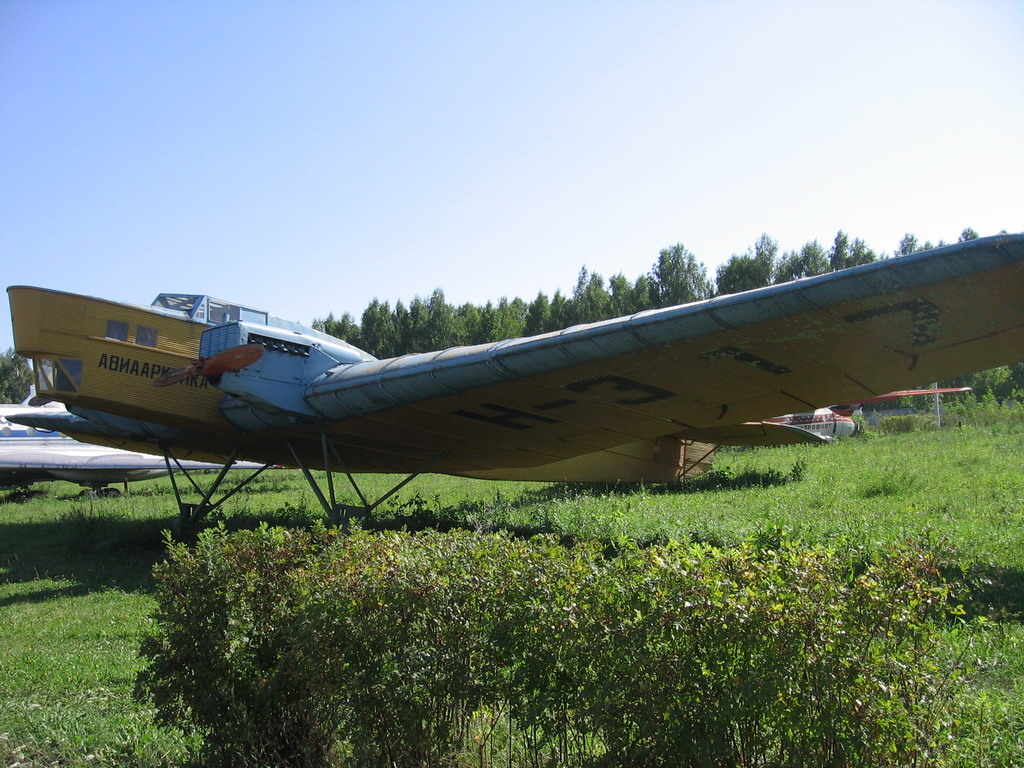

так что, из "раскопок" перетаскиваем:
Фотографии из Ульяновского Музея Гражданской авиации: ТБ-1 Авиаарктика
http://scalemodels.ru/modules/photo/viewcat_cid_200.html
Целиком надпись с номером не видна, по кусочкам углядываются "Н...3...7"

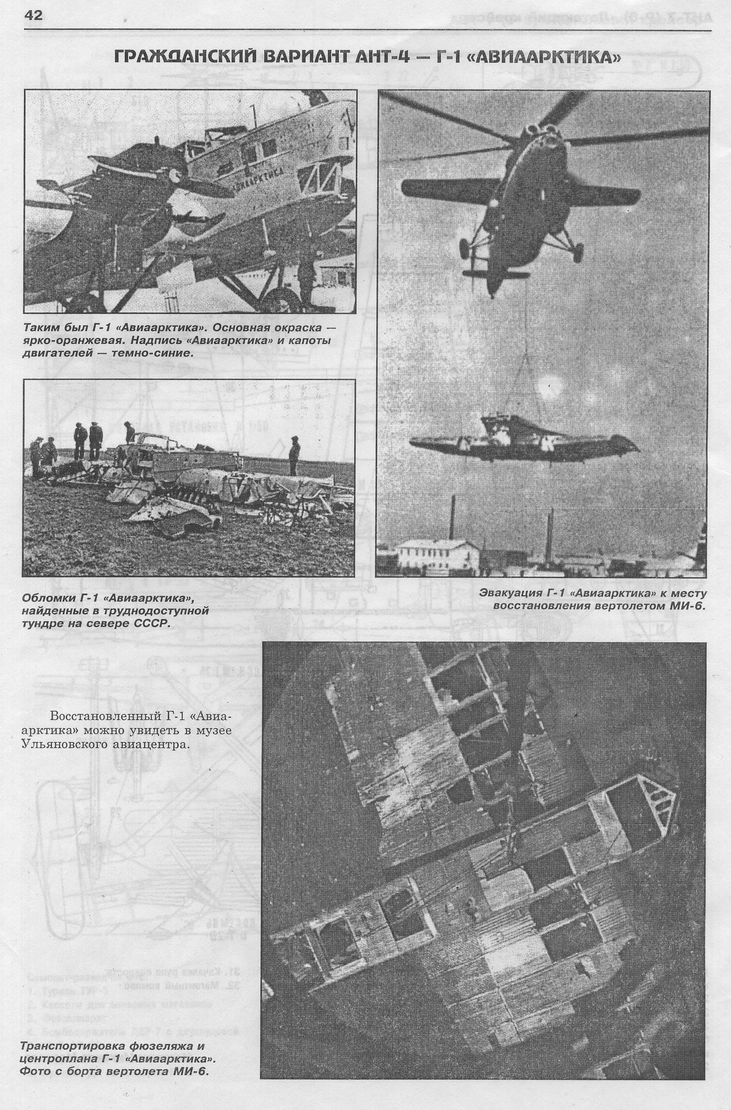

Сообщение Иван Кукушкин » 08 Апрель 2008 04:44
В.В. Гагин, "Бомбардировщик конструкции А.Н.Туполева ТБ-1 (АНТ-4)", АО «Полиграф» г.Воронеж 1995 г.
стр. 42.
фотографии:
Восстановленный Г-1 «Авиаарктика» можно увидеть в музее Ульяновского авиацентра.
1) Таким был Г-1 «Авиаарктика». Основная окраска -ярко-оранжевая. Надпись "Авиаарктика» и капоты двигателей — темно-синие.
2) Обломки Г-1 «Авиаарктика», найденные в труднодоступной тундре на севере СССР.
3) Эвакуация Г-1 «Авиаарктика» к месту восстановления вертолетом МИ-б.
4) Транспортировка фюзеляжа и центроплана Г-1 «Авиаарктика». Фото с борта вертолета МИ-6.
Скорее всего номер 2 - это остатки Н-227

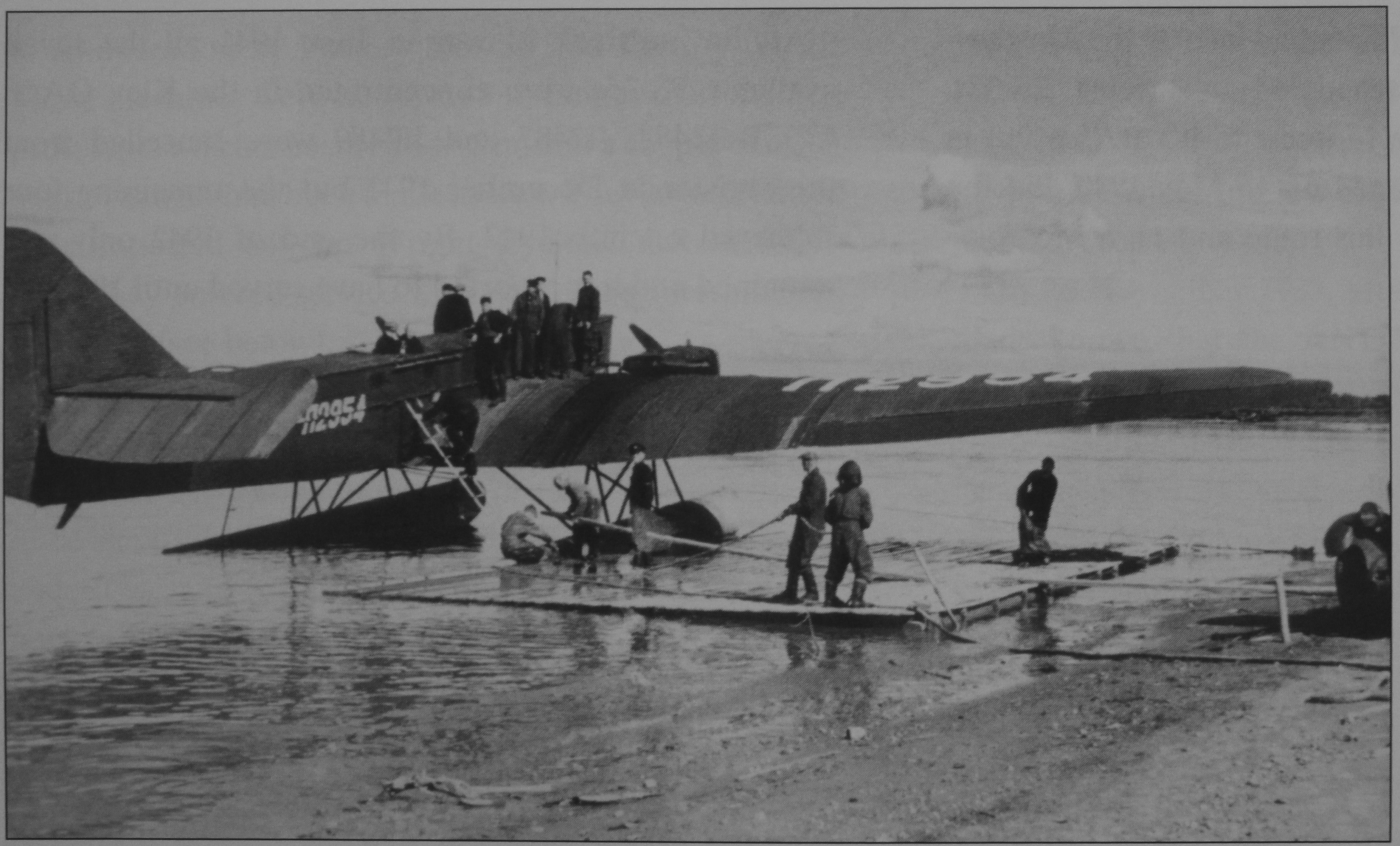

Н-317 (Г-1)
Сообщение Иван Кукушкин » 21 Апрель 2008 12:23
Михаил Маслов, "Первый в своем роде". "Авиация и Время" 3-2007
"Г-1 (борт СССР-Л2954) подтягивают к берегу после повреждения поплавков. Переданная в УПА машина получила регистрацию СССР-Н317. В наши дни она экспонируется в музее гражданской авиации в Ульяновске"
Н-317 (Г-1)
Сообщение Иван Кукушкин » 21 Апрель 2008 18:45
Г-1 Н-317
В 1942 г. Енисейская авиагруппа УПА получила от ГВФ шесть Г-1. 3 машины получили регистрационные номера УПА, ранее не использованные: Н315 (бывший СССР-Л2952), Н316 (бывший СССР-Л2953) и Н317(бывший СССР-Л2954).
[Михаил Маслов, "Первый в своем роде". "Авиация и Время" 3-2007 http://www.polarpost.ru/f/viewtopic.php?pid=2854#p2854 ]

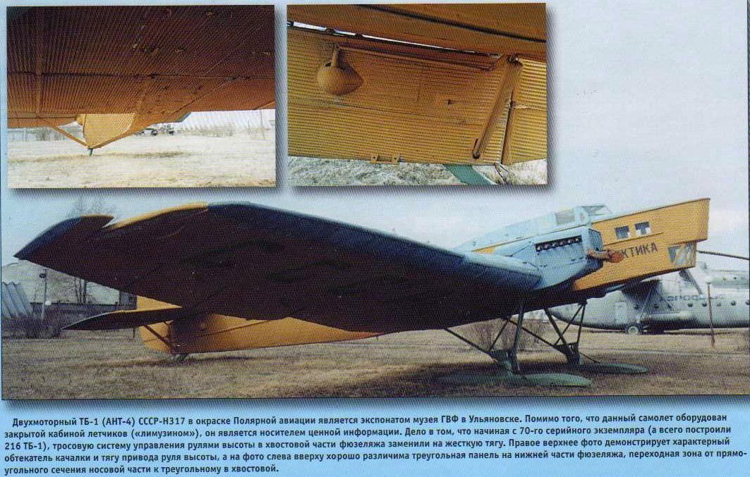

Н-317 (Г-1)
Сообщение Александр Кот » 28 Январь 2013 19:28
Позаимствовано из журнала "Крылья" № 2, 2011 год
