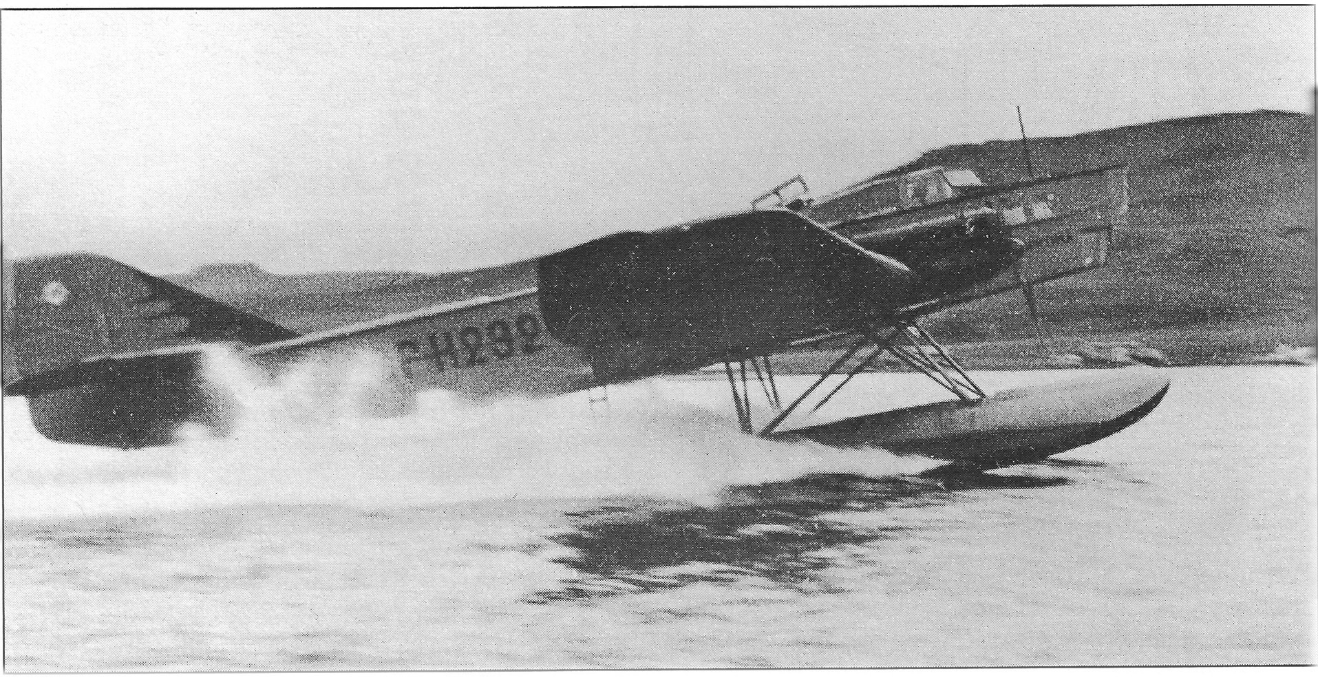

Михаил Маслов, "Первый в своем роде". "Авиация и Время" 3-2007
Борт СССР-Н292 Игарской авиагруппы в момент выхода на редан

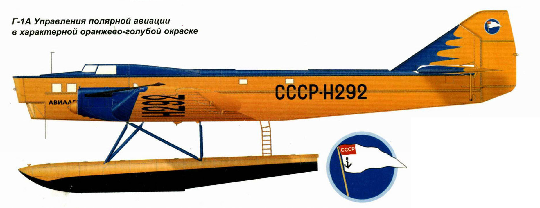

Г-1А Игарской авиагруппы Управления полярной авиации Вторая половина 1930-х гг.
Художник А. Юргенсон
