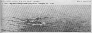

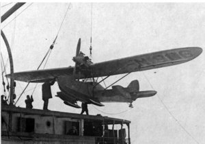

Сообщение Александр Андреев » 06 Март 2008 21:16
Ш-2
Снимок сделан во время высокоширотной экспедиции на "Садко" в 1935 г.
На плоскости самолета виден номер N-91 нанесенный поверх старого. По-видимому, самолет был передан из другого ведомства.
О самолете известно, что на нем во время упомянутой экспедиции летал М. С. Бабушкин.
Вопрос снимаем, поскольку в "Хронологии" под этим номером как раз Ш-2, поступившая в ГУСМП в 1935 г.
В июне 1935 г. самолет Ш-2, заводской №31211, который эксплуатировался в агитэскадрилье им. Горького с опознавательным знаком СССР-N1986 перерегистрировали и с опозна­вательным знаком СССР-Н91 передали в Управление полярной авиации
И очень похожий номер ( СССР-N1986 ) замазан.

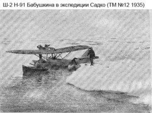

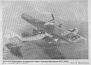

Сообщение Иван Кукушкин » 04 Апрель 2008 20:29
(alex_andr)
На верхней плоскости крыла - старый номер, исправлен только индекс!
Тот же Ш-2 из книги Э.Виленского и М. Черненко "Высокие широты", изд. ГУСМП, Л. 1938 г.

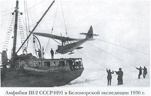

Сообщение Иван Кукушкин » 01 Октябрь 2009 18:32
Маслов М.А., С корабля в небо. Корабельные самолеты в России и СССР 1913-1945 гг. М., Русавиа, 2006 ISBN 5-900078-49-5
:": Ш-2 СССР-Н91, заводской №31211, в 1936 г. участвовал в Беломорской экспедиции с базированием на борту судна. Первоначально самолет эксплуатировался в агитэскадрилье им. Горького с опознавательным знаком СССР-N1986. В июне 1935 г. его перерегистрировали и с опознавательным знаком СССР-Н91 передали в Управление полярной авиации.
Амфибия Ш-2 СССР-Н91 в Беломорской экспедиции 1936 г.
