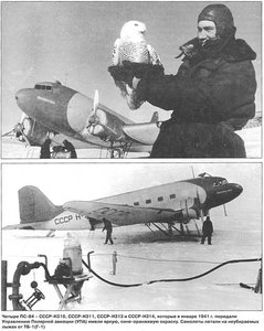

Михаил Маслов (Да прибудет с ним Сила) опубликовал свое очередное исследование "Воздушный извозчик", посвященное Ли-2.
Традиционно, особое место в книге уделено использованию самолета в Полярной авиации, в частности первым ПС-84 в Полярной авиации
"Четыре ПС-84 - СССР-Н310, СССР-Н311, СССР-Н-313, СССР-Н314 - в январе 1941 года передали Управлению Полярной авиации (УПА). В феврале 1941 ПС-84 Н-311 пилота Н.Г.Крузе включили в состав Ленской авиагруппы для проведения испытаний и опытных работ."
В частности. опубликовано известное фото с полярной совой на фоне двухцветного самолета (проходившего по теме Н-328), на котором видна законцовка крыла с цифрой "3". Таким образом указанный самолет явлется ПС-84 СССР-Н-313. И окраска его по Маслову не бело-красная, как на сомнительном рисунке с номером Н-328, а оранжево-синяя, полярная.
Правда у автора эта окраска приписывается всем четырем первым полярным ПС-84, что не является достоверным. т.к. на имеющемся фото Н-314 хвост светлый, в одном тоне с фюзеляжем (может оранжевый).
Что-то у меня Радикал глючит - фото выложу позднее.

Самолеты летали на неубираемых лыжах от ТБ-1 (Г-1).
Кстати на нижнем фото виден фрагмент первой тройки номера на борту. Кроме того, как мне кажется, дверь открыта наружу, как на DC-3. У нас уже были фото полярного Дугласа в такой кофигурации - с планером DC-3 и мотоустановкой ПС-84. Самолет был неокрашен, с металлической серебристой поверхностью. Номер на тех фото не виден - но исходя из опубликованной информации это может быть Н-310 или Н-311.

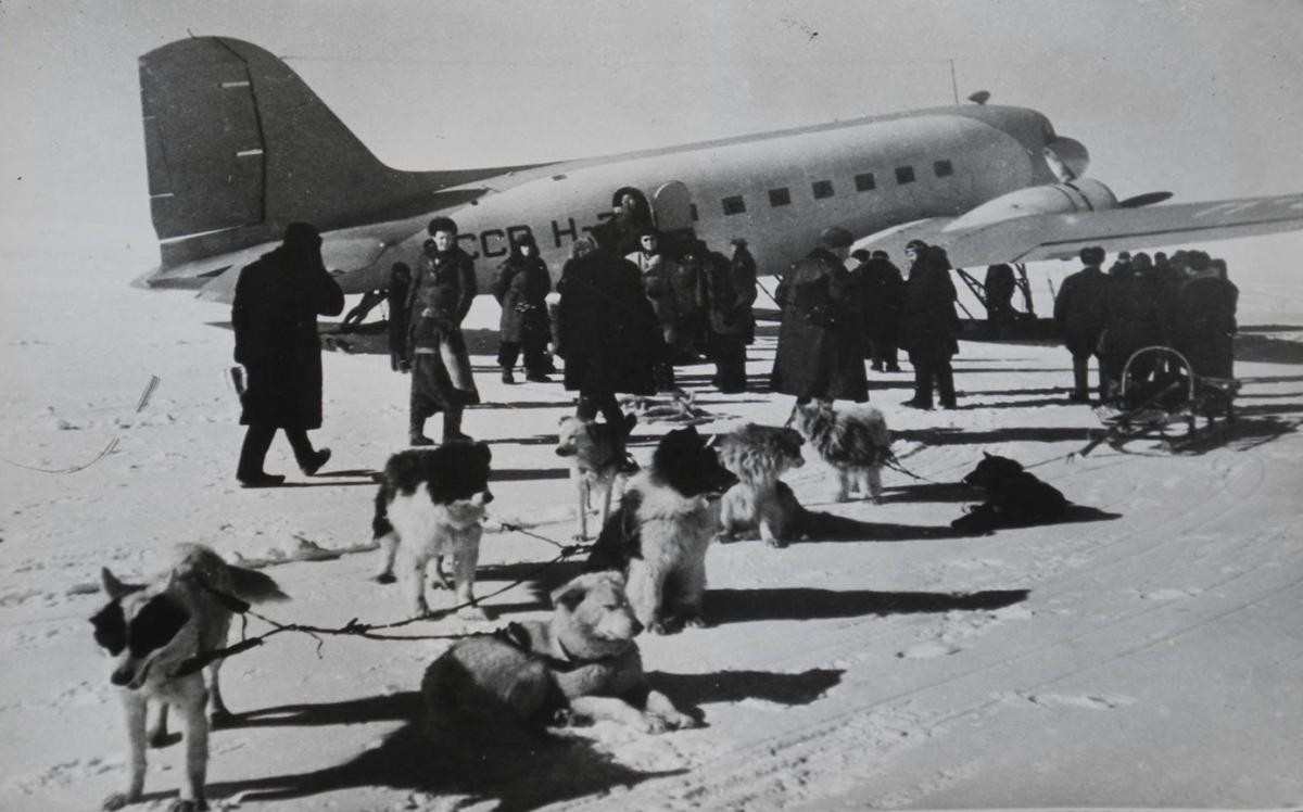

После этой цитаты нижепреведенные фотографии из темы Н-328 не возможно не продублировать здесь, ТБ также присутствует:
Матвей Глухарь: На заднем плане - ПС-84, б/н Н-314. Серийный 503, зарегистрирован 15 января 1941 г.
Сканы из финского альбома "Красные звезды в небе"
:": Прибытие каждого самолета в Певек было большим праздником для жи­телей далекого поселка. Стоит (слева направо): Лапин, Коптев, Гусев, Григорьев, Свентицкий, Тарасов, Галев, Даутов. 1942 год.
[ Г.Б. Жилинский. Следы на Земле. Записки участника первых геологических экседиций на Чукотке. Магадан, Магаданское книжное изд-во. 1975. ]
Сообщения: 11093

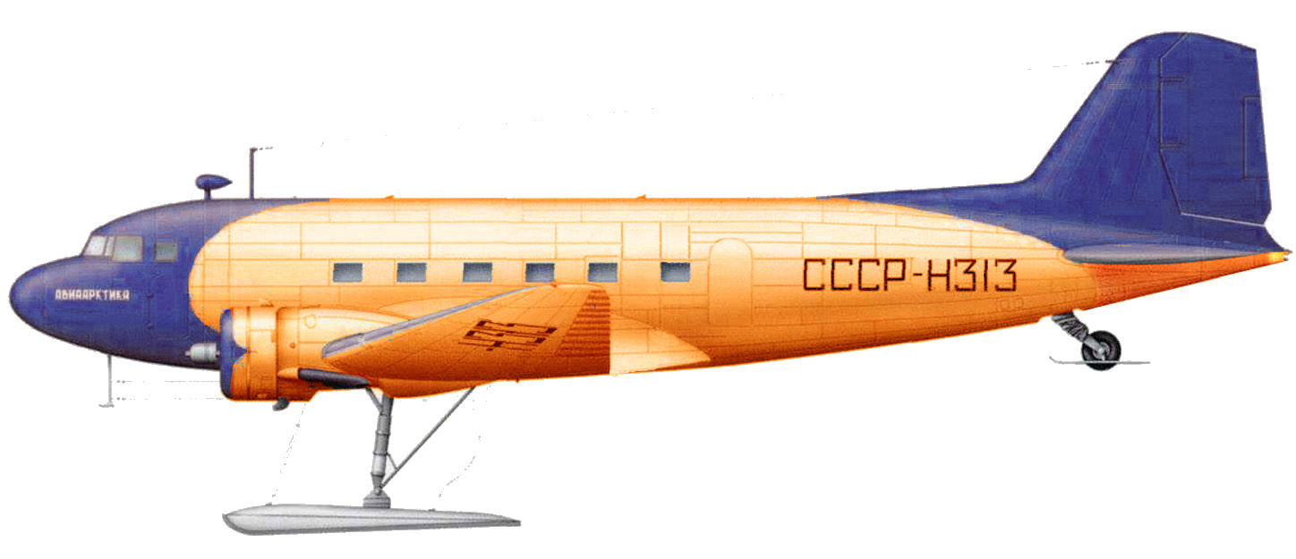

Немного доработанная с учетом информации М.Маслова реконструкция внешнего вида.

Сообщение Dobrolet » 15 Апрель 2010 09:28
Иван Кукушкин пишет:А на второй фотографии вот здесь: viewtopic.php?f=20&t=1466&view=unread#p12324
Синий цвет случайно не заходит в хвостовой части вниз корпуса? На тень не похоже, нет яркого солнечного освещения для таких четких контуров.
Все верно замечено - хвостовой кок был синий, поправил рисунок, да еще добавил деталей по окраске мотогондолы.
И было их, таких красивых, как минимум два - Н-311 и Н-313. Обнаружилось фото Н-311 в такой же ливрее. Так-что кроме фото с совой, все остальные могут относится как к одному борту, так и к другому.
