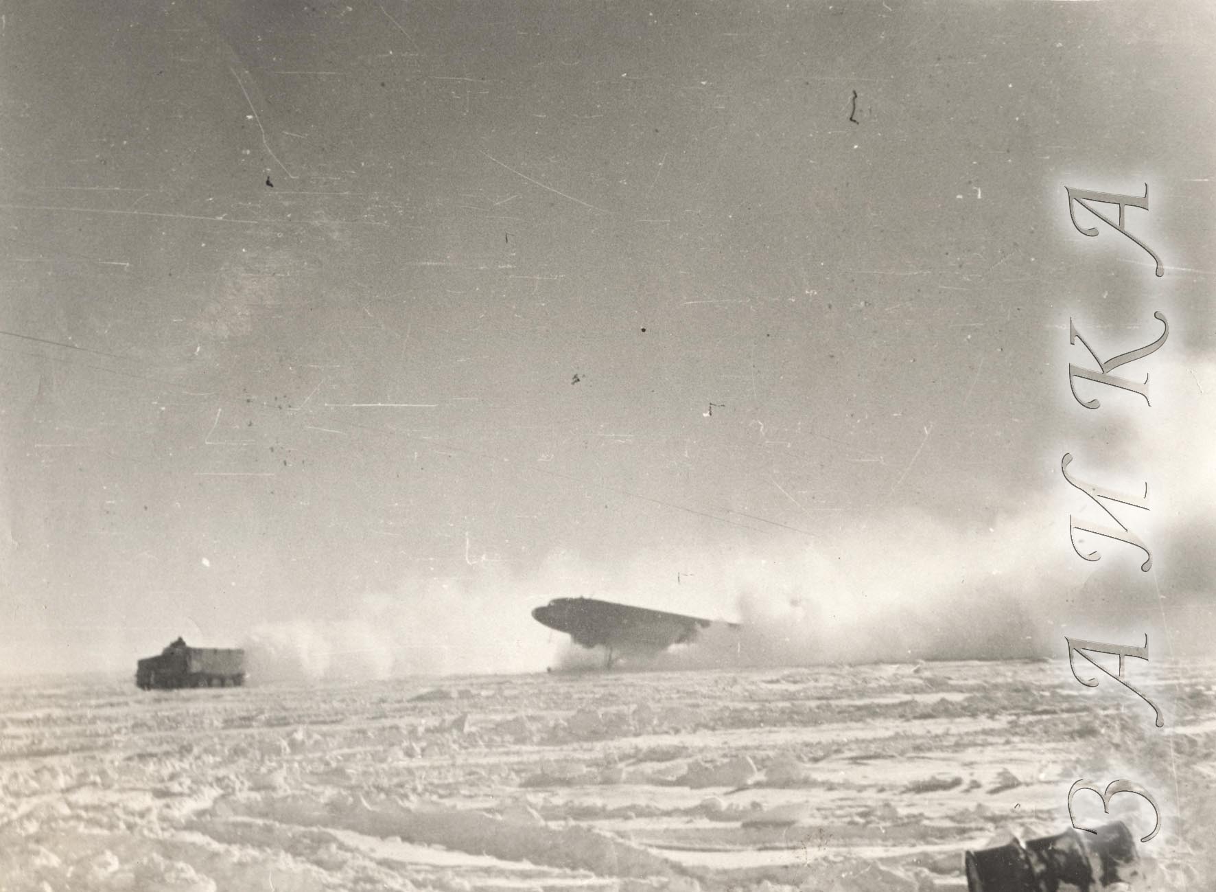

На обороте надпись "Антарктида" без датировки, но пришло в пачке с Н-542 1957го года

как зыбкая версия: 2 КАЭ, т.к. обычный АТ-Т, а еще не Харьковчанка (если она не за кадром)

Нашел это фото в меньшем размере и худшего качества :oops: с привязкой "Антарктическая экспедиция АН СССР. Взлет самолета на ледниковом куполе у станции Комсомольской.
Период создания: 03.1957 "

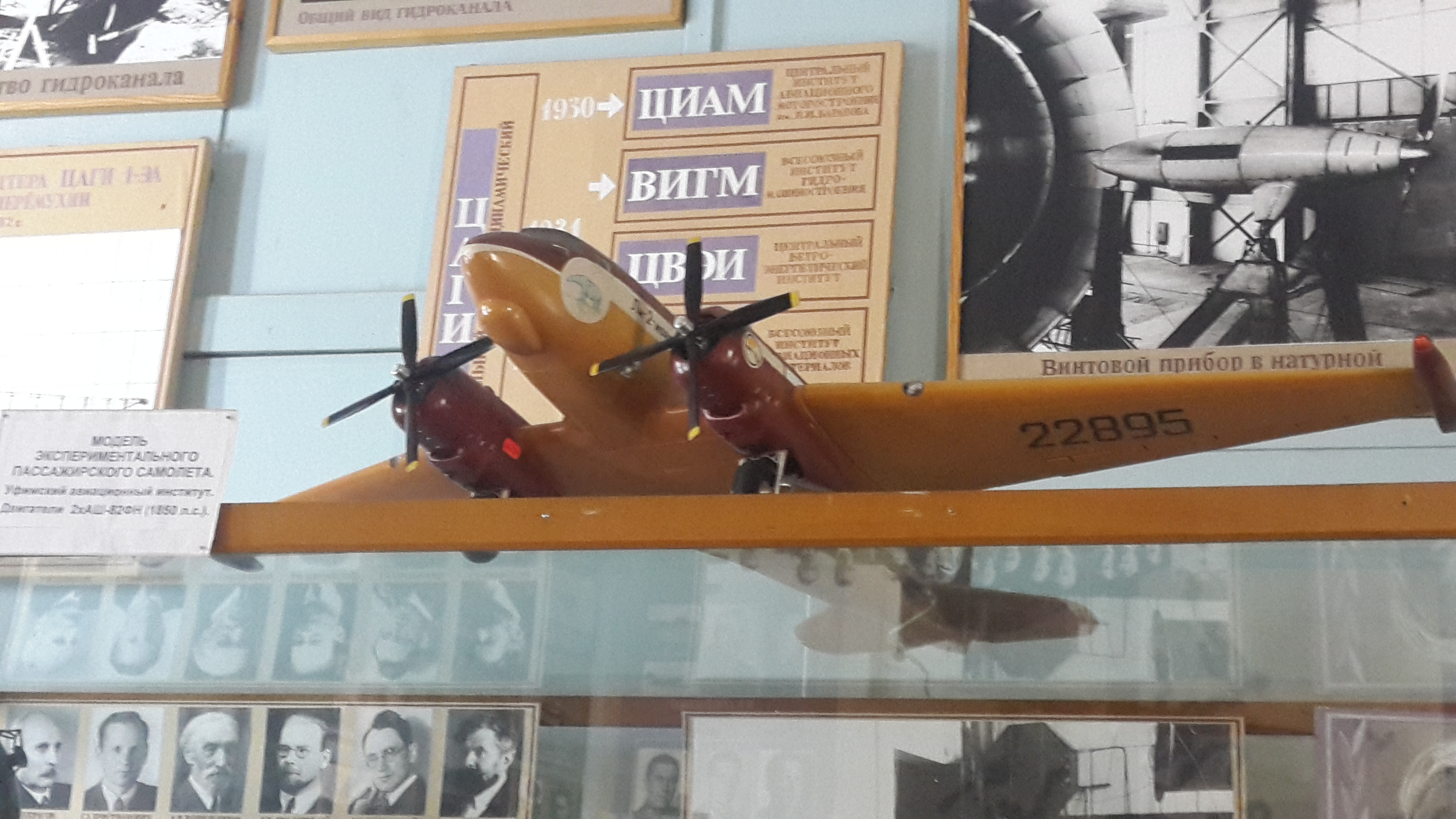

Сообщение Historik » 25 Ноябрь 2017 20:09

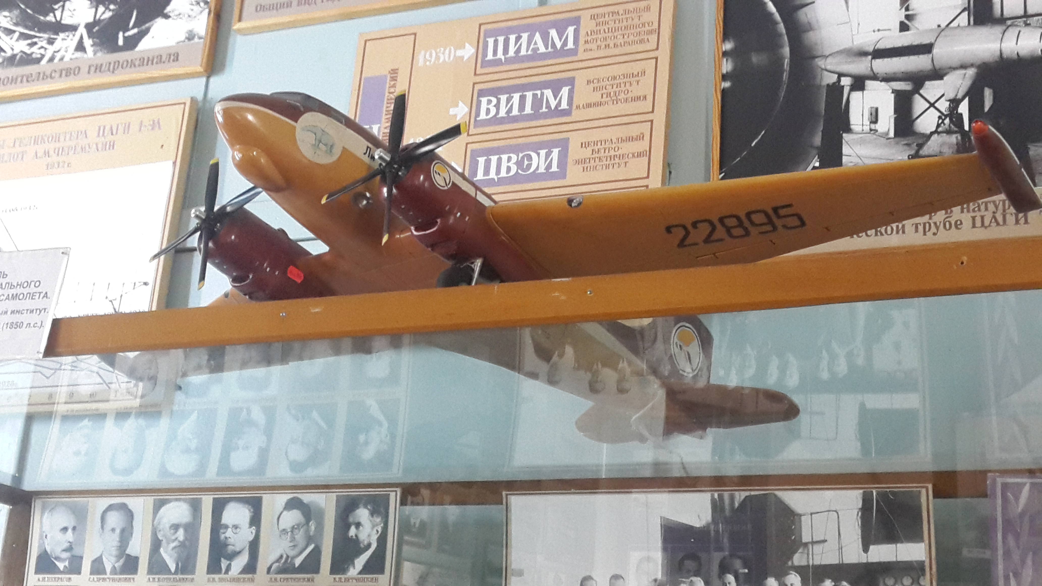

В Центральном доме авиации и космонавтики (г. Москва) обнаружил интересную модель самолёта Полярной авиации (с соответствующей эмблемой и раскраской) – экспериментального пассажирского самолёта Ли-2, Уфимский авиационный институт с двигателями 2хАШ-82 ФН (1850 л.с.).
На крыле номер «22895». Очевидно, что появление модели связано с событиями, произошедшими после 1958 г., когда в УПА ГУСМП, по примеру ГВФ, произошла перерегистрация авиационного парка (литеры «Н» на бортах самолётов и вертолётов сменили на пятизначные номера, и самолёты получили опознавательные знаки «СССР-…»).
Ни года, ни каких-либо других подробностей о самолёте или модели нигде нет. Интересно, что это за разработка…
А это фото с сайта ЦДКиА. Зал авиационной науки:http://aviacosmosdom.ru/galereya/fotogalereya/158-zaly-aviaczii

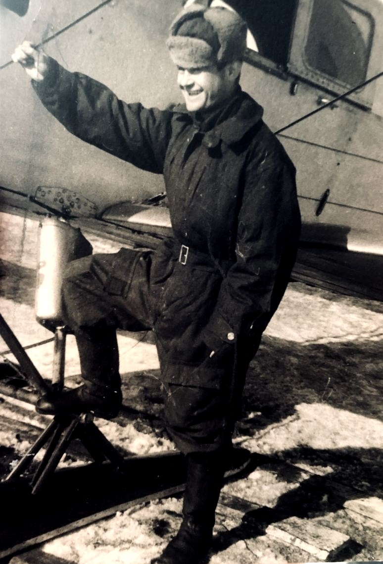

Сообщение Юрий Дунаев » 13 Июль 2019 12:24
Kirindas пишет:на аукционе су торговали фото Ухтпечлага, но меня терзают смутные сомнения
одно фото без внятной аннотации
Вложение Два летчика. Ухтпечлаг НКВД.jpg больше недоступно
и одно изображает "биплан Ситникова"
хотя тут тоже есть сомнения
На фотоснимке «Два летчика. Ухтпечлаг НКВД»
download/file.php?id=43634&mode=view
viewtopic.php?f=20&t=150&p=53831&hilit=ухтпечлаг#p53831
первый слева
Родионов Сергей Федорович (1919-1973) –
бортмеханик авиаотряда комбината «Воркутуголь» НКВД/МВД СССР.
Источники:
«Бессмертный полк. Хабаровск».
https://www.moypolk.ru/habarovsk/soldie ... fedorovich
ОБД «Подвиг народа в Великой Отечественной войне 1941-1945 гг.»
http://podvignaroda.ru/?#id=19578212&ta ... ilDocument
http://podvignaroda.ru/?#id=36594451&ta ... ilDocument (см. с. 6)
http://podvignaroda.ru/?#id=1535538653& ... ilDocument
Национальный архив Республики Коми*
* «Справка» Управления Воркуто-Печорского ИТЛ МВД СССР от 10.02.1949 г. вызывает вопросы – 9002-й отдельный бомбардировочный и 15377-й отдельный истребительный авиаполки в доступных базах данных обнаружить не удалось...
