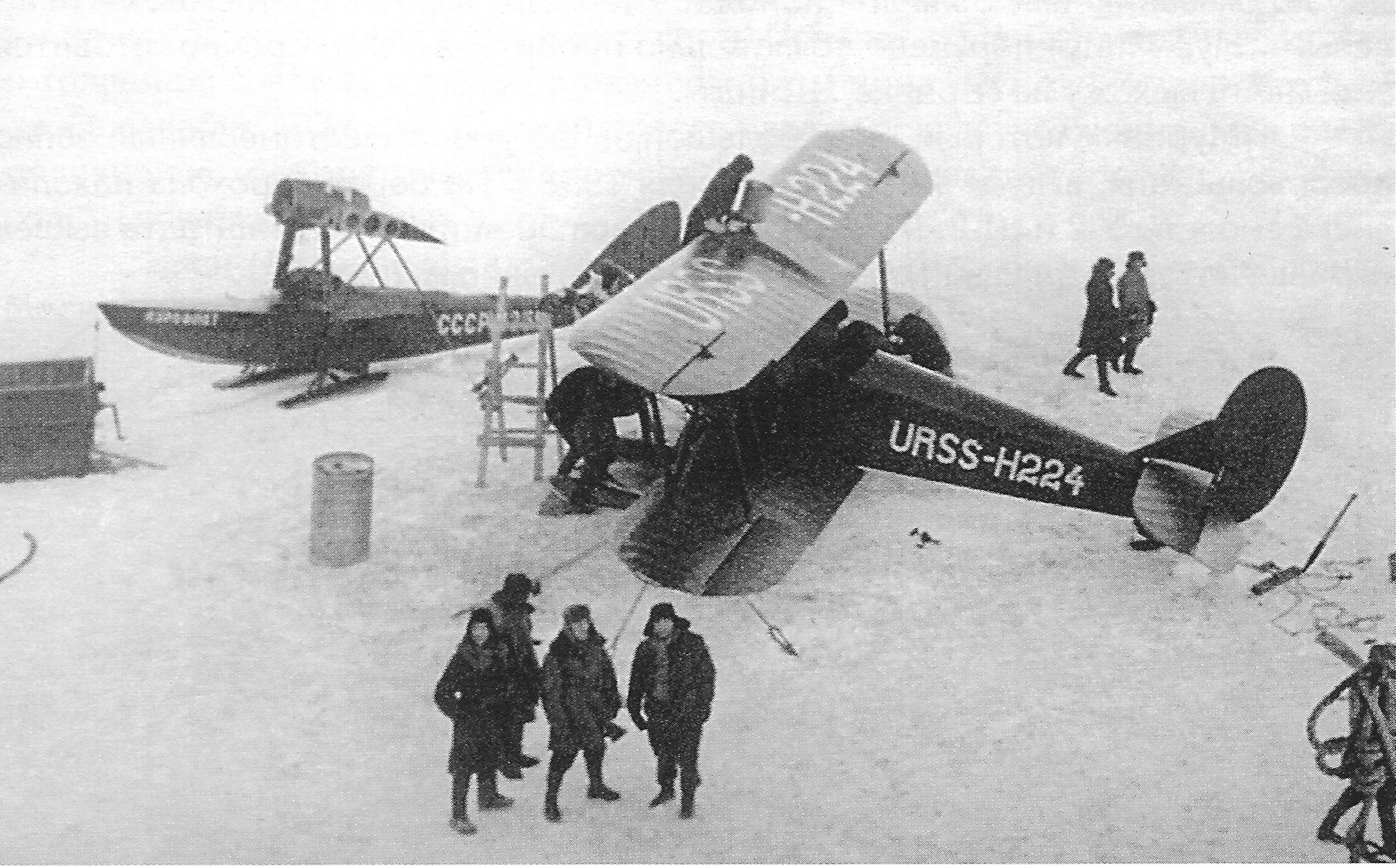

Сообщение Dobrolet » 27 Август 2012 16:52
Перечитывая "Поиски Леваневского" Михаила Маслова обратил внимание на всем известное фото с подписью "Разгрузка самолетов Ш-2 СССР-М32 летчика Карабанова и У-2 URSS-Н224 Ивана Черевичного с парохода "Мурман" на льдину в Гренландском море. 15 февраля 1938 года."
Неувязочка, однако, получается ведь Н-224 был в звене Власова на "Таймыре"
Едва стих шторм, таймырцы начали готовить рядом с кораблем аэродром. Эта работа шла ночью в свете прожектора. Одновременно шла сборка спущенного на лед самолета. Самолеты на борту "Таймыра" были заслуженными машинами нашей авиации. Их было три - Р-5, хорошо известный читателю этих записок по спасательным операциям из лагеря Шмидта, его старший брат У-2, впоследствии переименованный в Поликарпов-2, и славная маленькая "шаврушка". Лететь к нам в лагерь Власов решил на У-2.
Почти одновременно с подошедшего "Мурмана" И. И. Черевичный и Карабанов вылетели на Ш-2. Вылетели и пропали. Одним словом, дела завертелись: корабли пробивались к нам, а летчики искали и нас и друг друга...
Разыскивая Черевичного, к нам неожиданно добрался Власов. Он прилетел на У-2 со штурманом Дорофеевым, попав в объектив прильнувшего к киноаппарату Папанина.
Эрнст Кренкель, "RAEM - мои позывные". Москва, 1973, стр.486
Более того в момент когда стали готовить самолет Власова Ш-2 с "Мурмана" уже вылетела и пропала, а на фото "Шавруха" даже и не собирается летать - консоли отстыкованы, винтомоторная установка демонтирована (см. фото СССР-М32 на "Мурмане"- с мотором viewtopic.php?f=31&p=40874#p40874), и даже лыжи одеты "задом-наперед". Похоже самолет просто сняли с палубы чтобы не мешал выгрузке У-2.
Что мы имеем по документам:
На «Мурман» были погружены два самолета: лыжный «П-5» и амфибия «Ш-2». Пилотировать должен был летчик Черевичный. Седьмого февраля «Мурман» вышел в море. (Водопьянов "Путь летчика")
Это были П-5 СССР-Н223 и Ш-2 СССР-М32.
В группе Власова на "Таймыре" три самолета - П-5 СССР-Н222, У-2 URSS-Н224 и неизвестный Ш-2.
Попытка вытянуть номер с фото дала обескураживающий результат:
Из-за стоящей перед самолетом стремянки полностью номер не читается, получается СССР-...255, 256, 258 или 355...
СССР-А255 имел другую ливрею и был уже списан к 1938 году, полярные Н-255-259 были Г-1, на подозрении Ш-2 СССР-С258 зав. №31178 или СССР-Л358 зав. №ОЖ78.
Есть еще одно фото с похожего ракурса, на котором номер должен быть виден лучше, но не в этом разрешении.
Вопрос к сообществу - у кого есть фотоальбом Якова Халипа по снятию папаницев с льдины? Фото должно быть в нем.

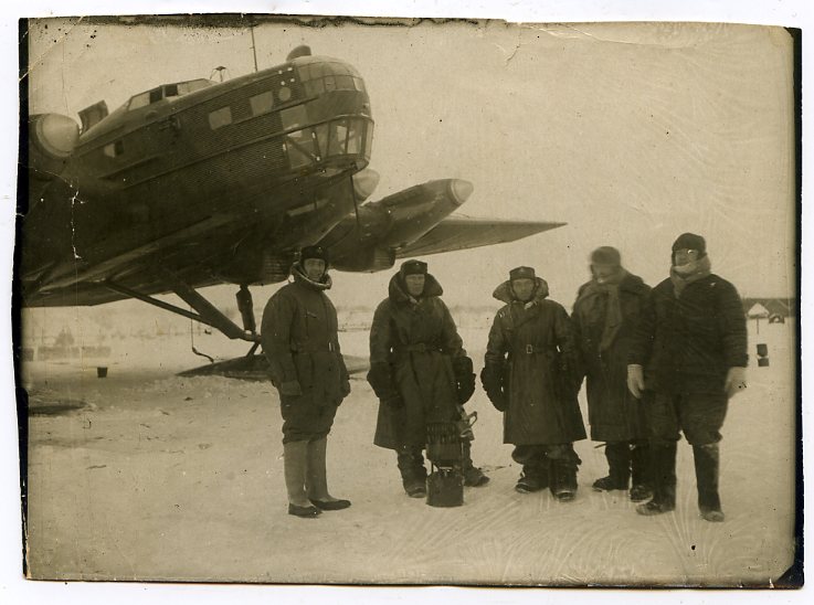

Сообщение hunter019 » 18 Январь 2013 18:23
Мир вашему дому.
Неизвестный самолет с полей е-бэйщины. Возможно определить б/н?
hunter019
Сообщения: 24
"Раскопки"
Сообщение Василий Гоголев » 19 Январь 2013 04:03
hunter019 пишет:Возможно определить б/н?
Мне кажется местность очень знакомая, похоже на Якутск. Если это так то это Н-170 и человек в центре это Задков В.Н., начало 1941 г.
hunter019 пишет:Неизвестный самолет с полей е-бэйщины.
А ссылку можно?
Василий Гоголев
Сообщения: 376
"Раскопки"
Сообщение Alexander Belov » 19 Январь 2013 10:56
Коллеги,
А борт Н-170 был модифицирован с установкий АМ-34ФРНВ? На фото самолет с большими коками винтов и мотогондолами обтекаемой формы - признак установки этих моторов.
Сообщения: 1110
"Раскопки"
Сообщение Dobrolet » 19 Январь 2013 18:10
Все четыре первых машины АНТ-6 полярной авиации (Н-169 - Н-172) получили новую ВМГ, конфигурация с радиокомпасом в обтекателе с конца 1939.
