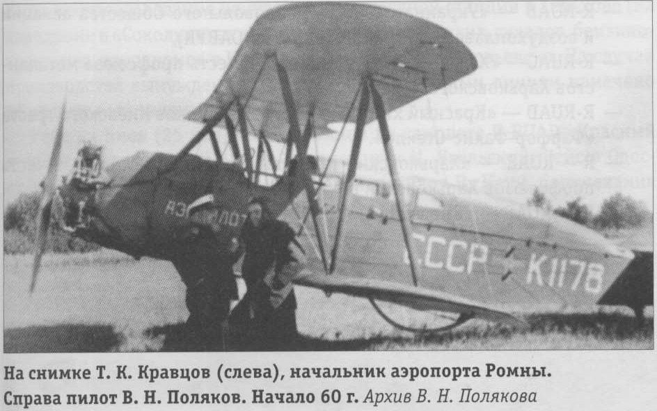

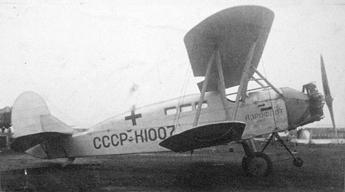

Сообщение Dobrolet » 24 Май 2012 15:39
Не очень часто встречающаяся переделка лимузина По-2 - с маленькими окнами пассажирской кабины.
Снимок, скорее всего, послевоенный. Жаль что почти не видны первые знаки бортового номера - К2138?

Сообщение Alexander Belov » 24 Май 2012 17:03
Скорее, это С-3, санитарная версия (литер "К" в бортовом номере говорит о принадлежности к санавиации). Санитарные самолеты часто вообще не имели окон. Очень похоже на "местную" доработку. На левом снимке видно противокапотажное колесо - вообще нестандартная особенность!

Сообщение hunter019 » 05 Июнь 2012 10:01
Мир вашему дому.

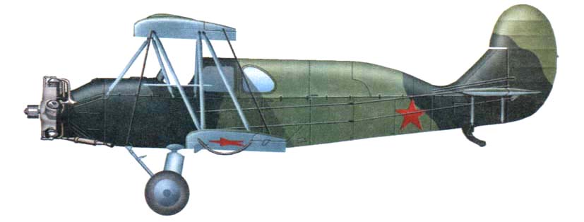

Послевоенные бортовые номера К1178 и К1007 - это С-2, еще предвоенная санитарная модификация У-2, широко использовалась в народном хозяйстве, и как санитарная, и как грузо-пассажирская. Но К1007 с доработкой шасси - установлено противокапотажное колесо.
С-2 Ленинградский фронт, 1943г. : 1ec920f4ad236957c4bb7714d1cf44e2.jpg
Это восстановленная окраска конкретной машины : безномерной с-2_в камуфле.jpg
