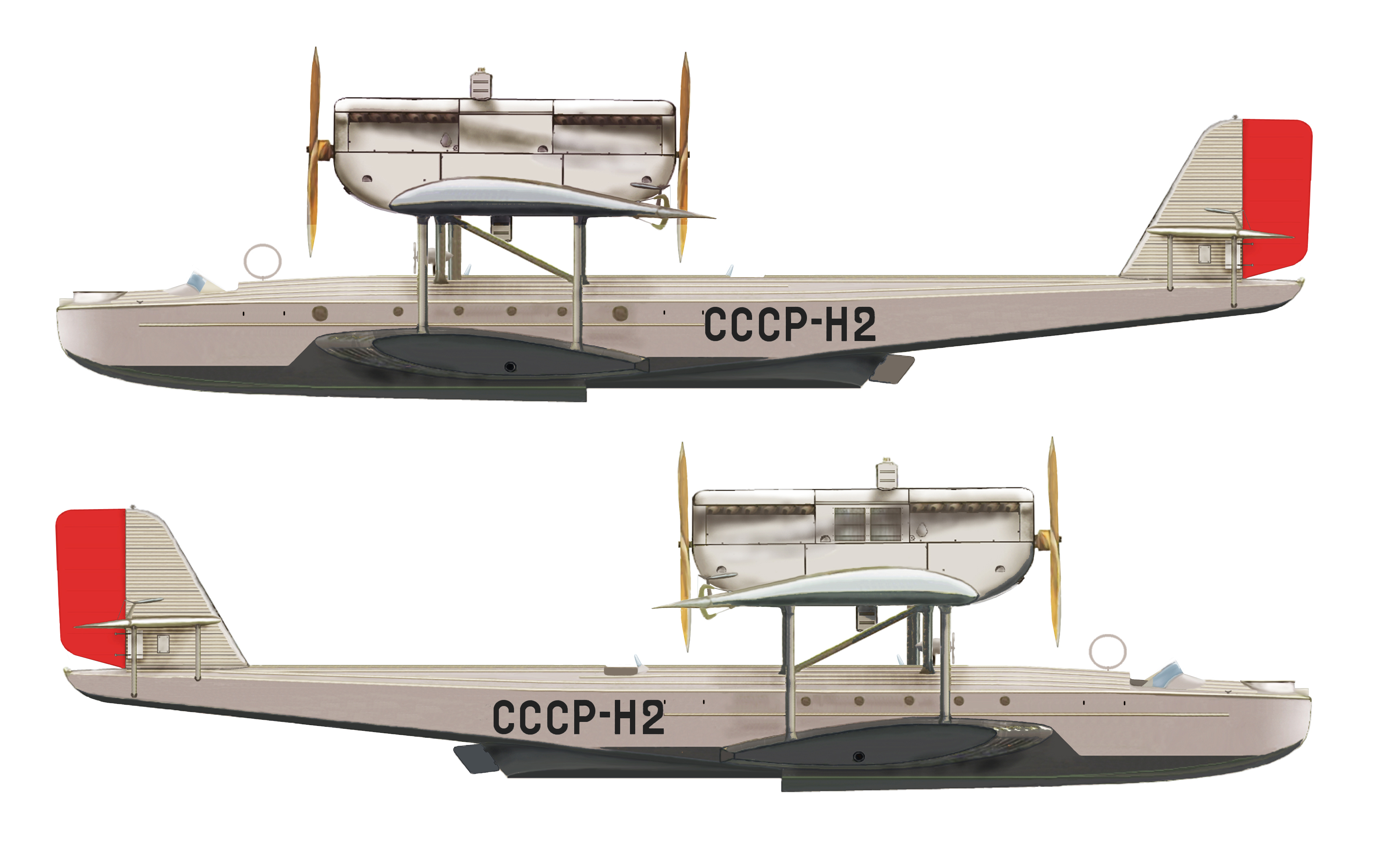

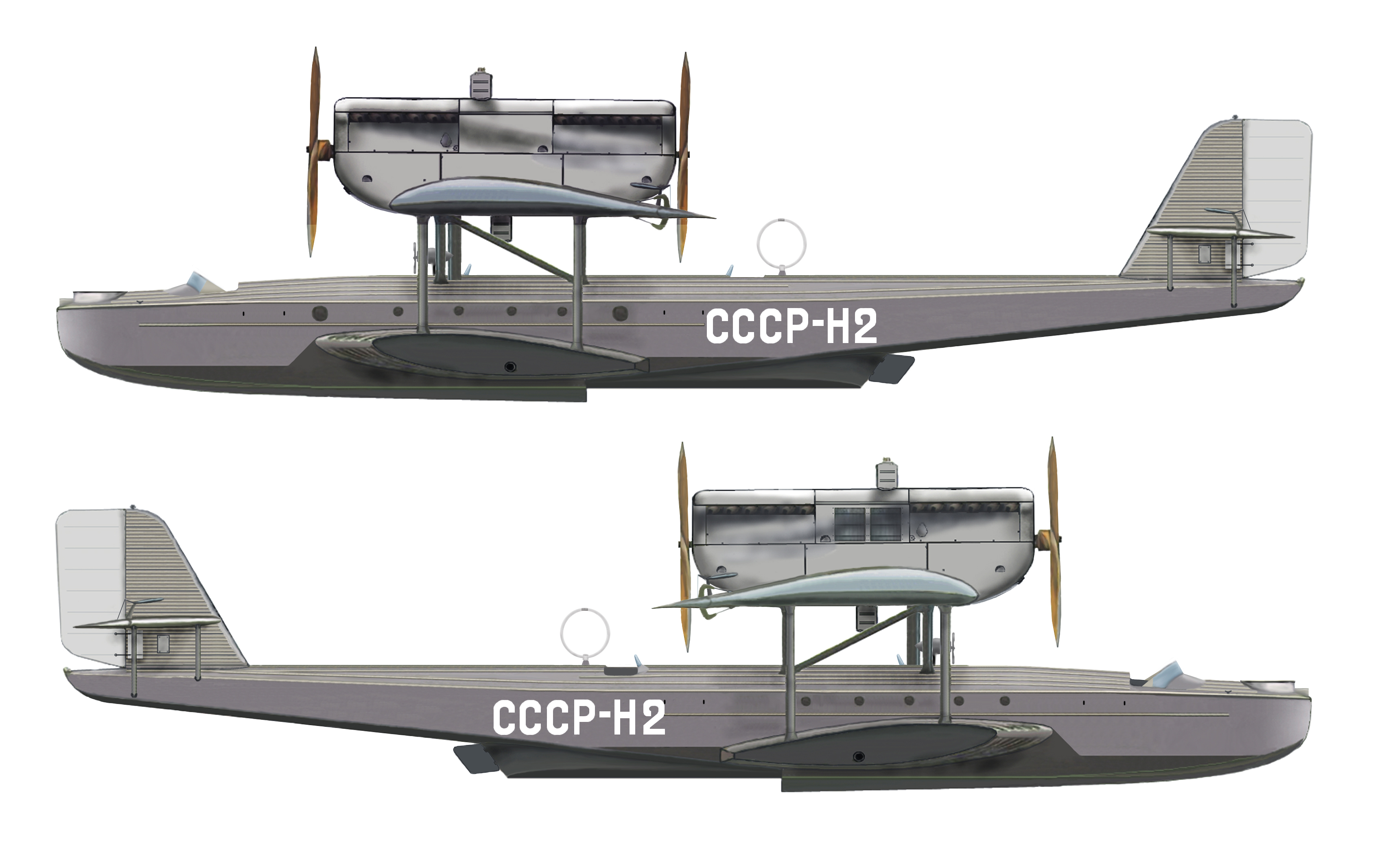

Сообщение Dobrolet » 20 Ноябрь 2012 15:29
К ранее выложенным на странице 2 вариантам добавлю еще две конфигурации - образца 1932 года, но с рамкой радиокомпаса в районе задней кабины. На подпись к фото внимания обращать не стоит.
И СССР Н-2 Задкова образца 1937 года - по фото от Леспромхоза пятью постами раньше видно, что он отличался от "Молоковского" рамкой радиокомпаса за кабиной пилотов.
