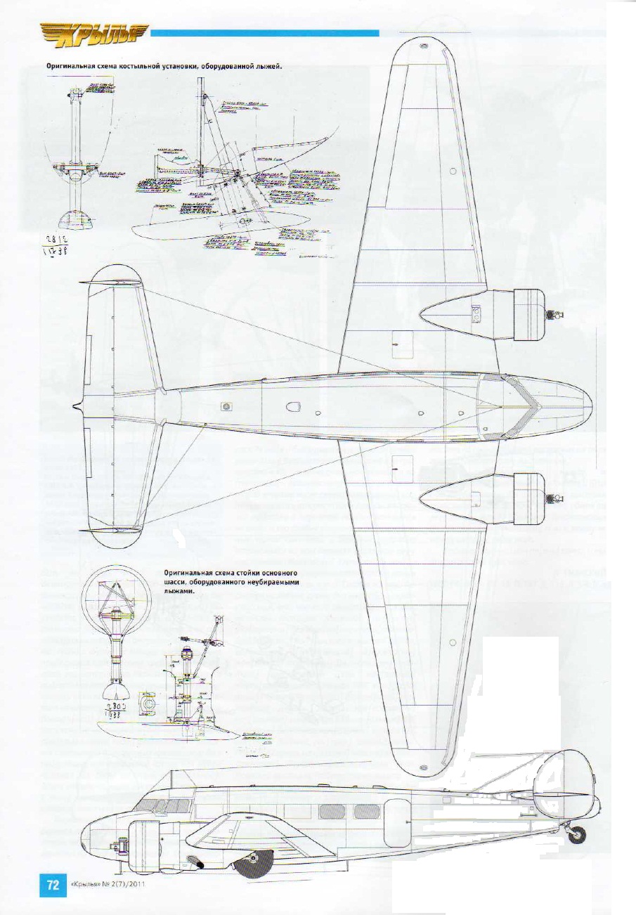

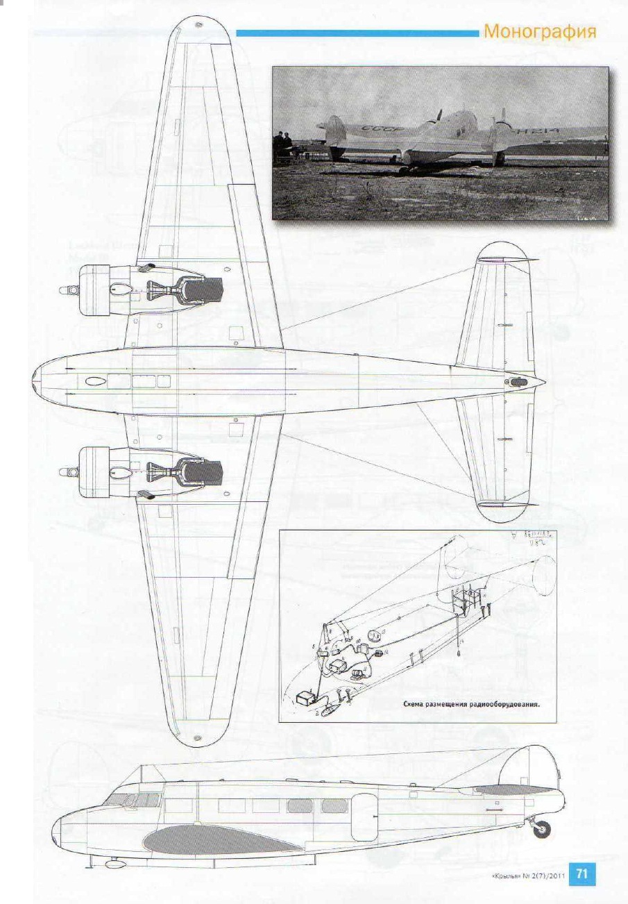

Сообщение Александр Кот » 26 Февраль 2013 21:14

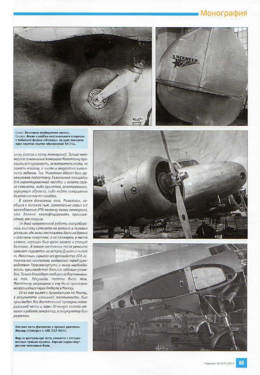

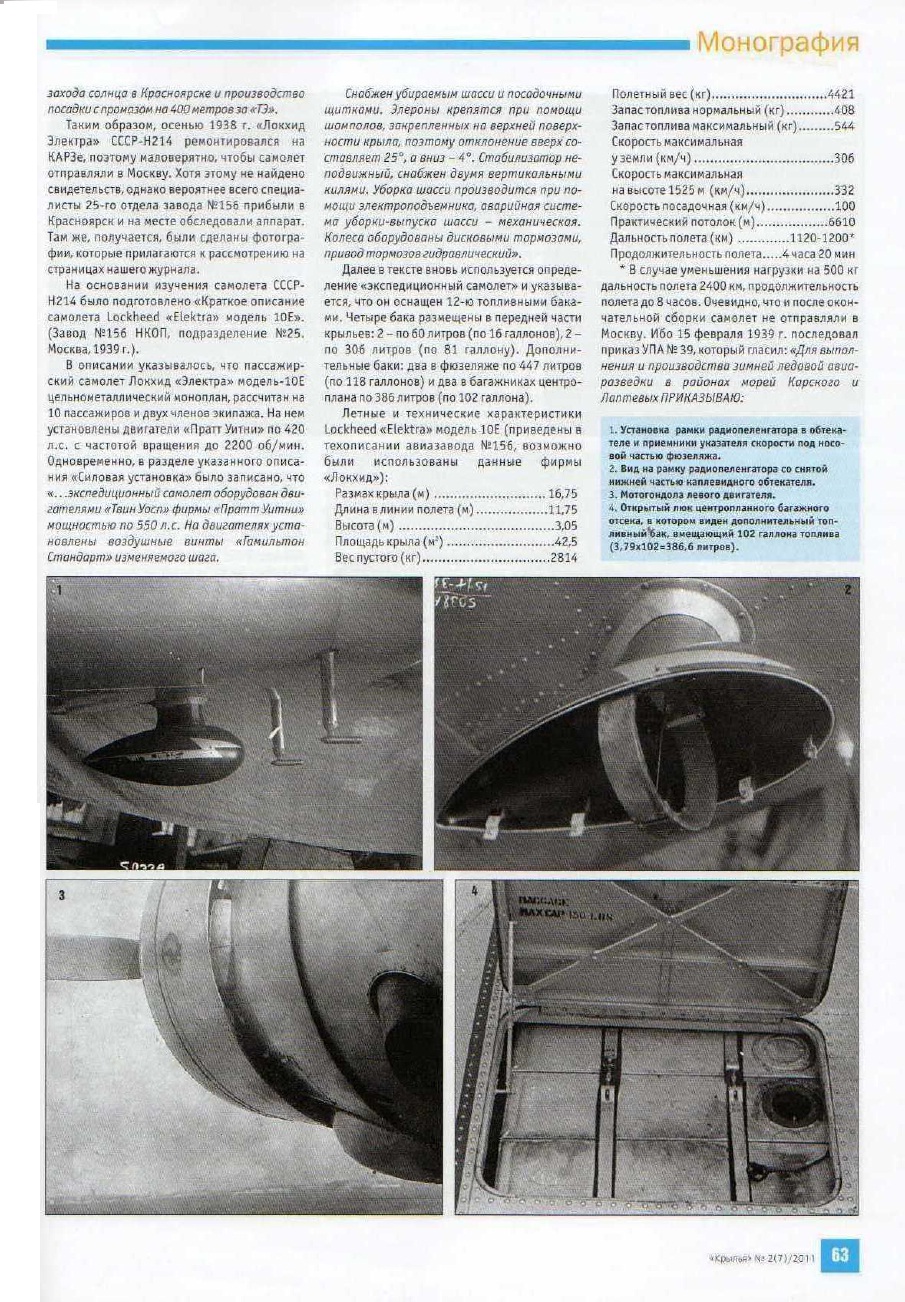

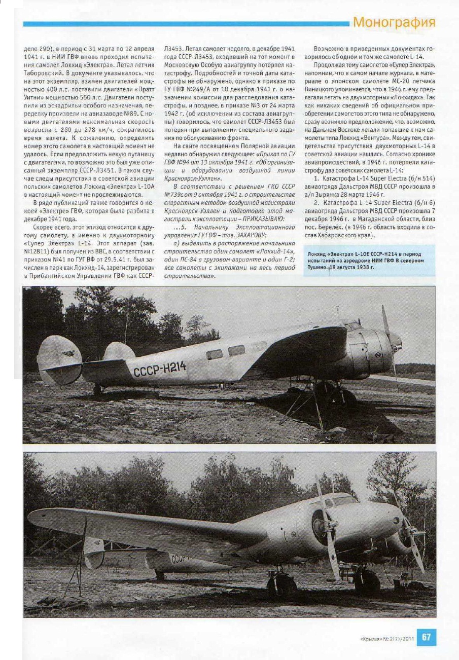

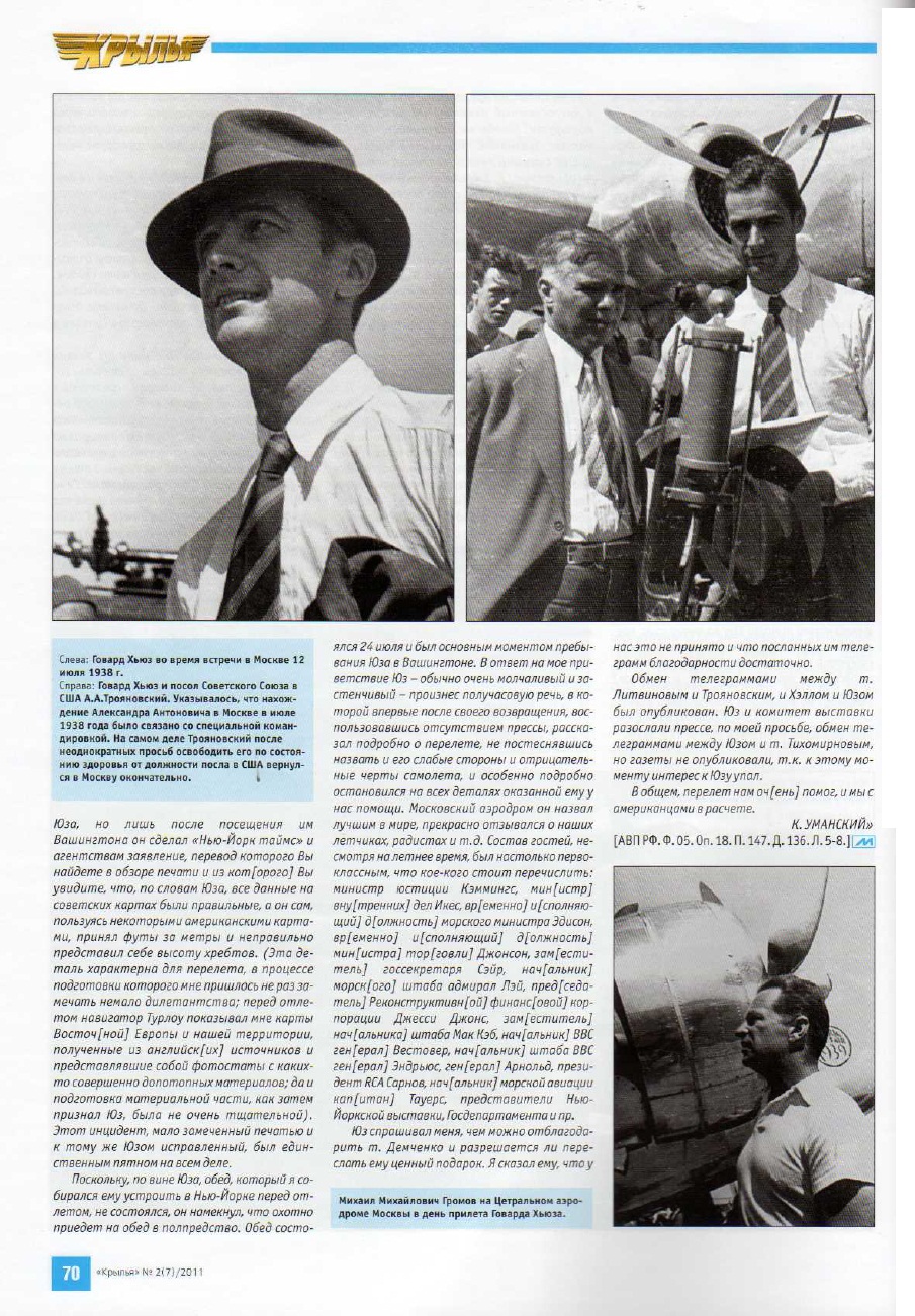

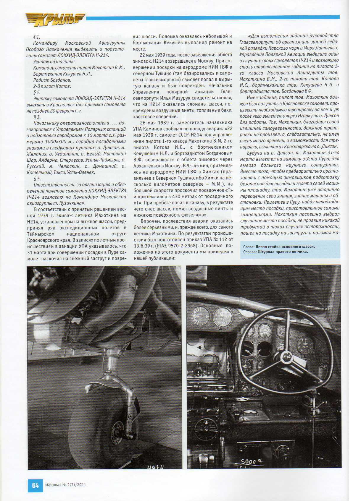

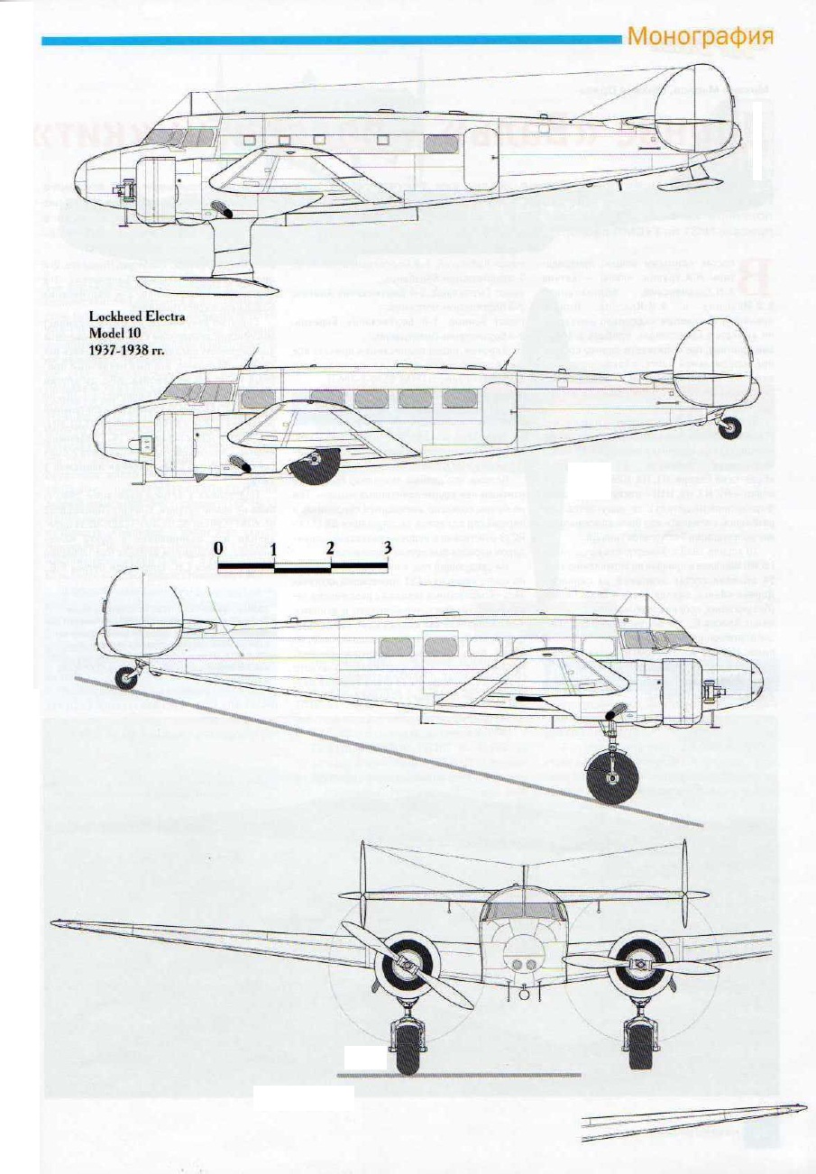

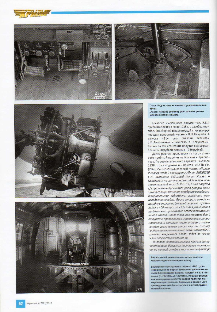

Журнал "Крылья" № 2(7)/2011
Михаил Маслов "Самолет СССР-Н214 и другие советские "Электры"
Статья из журнала частично повторяет его же "Поиски Леваневского" и другие с любовью подобранные подборки по данной теме, но есть и существенные добавления, включая впервые публикуемые фотографии.

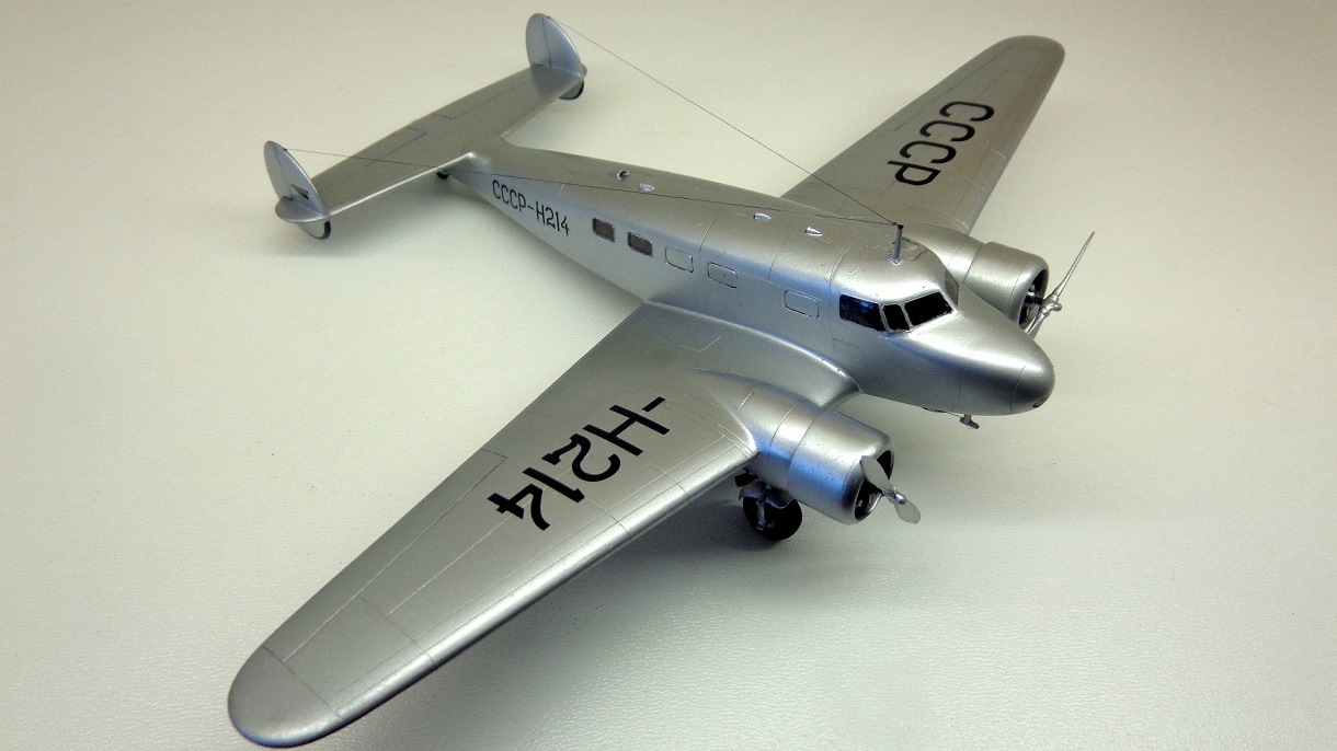

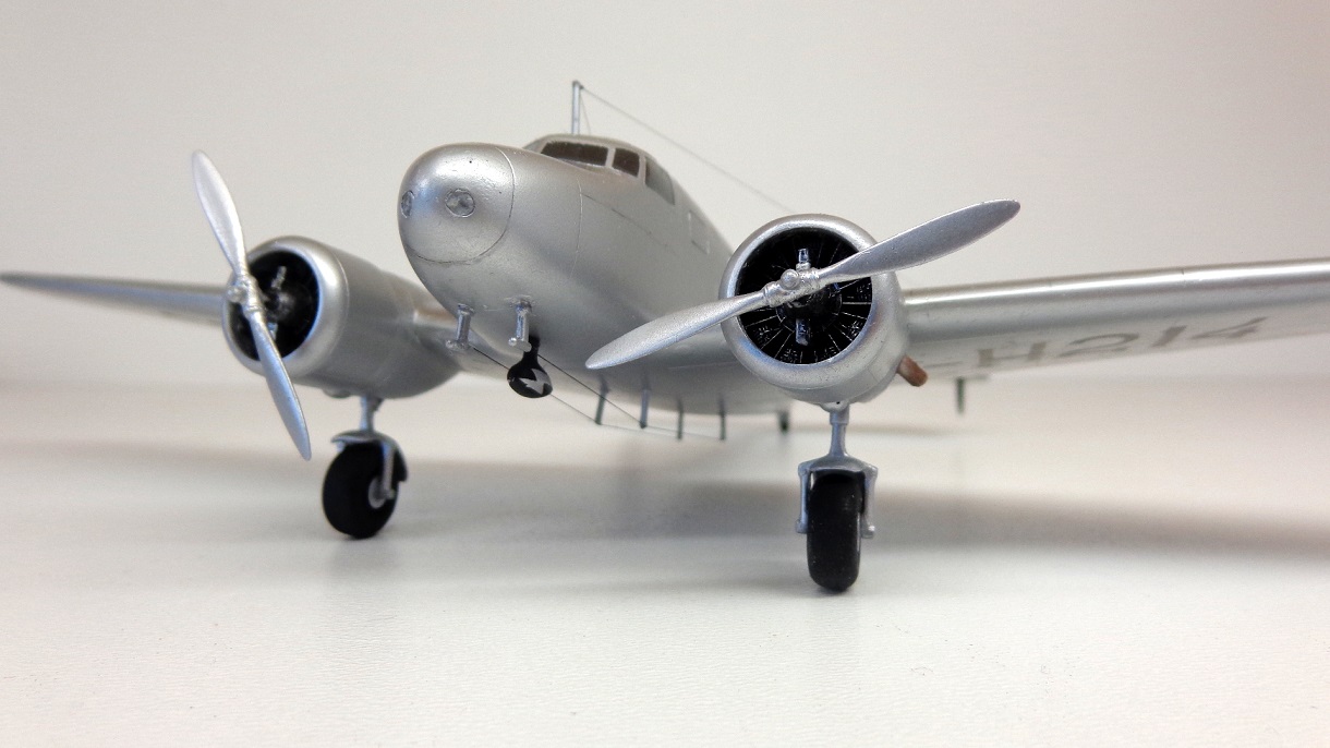

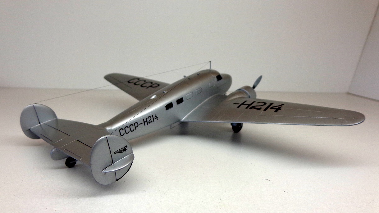

Не смог пройти мимо истории этого самолета, связанного со многими событиями, именами. Так появилась вот эта модель.
Только надо бы внести поправку, эта "Electra" была модификации L-10E, a не L-10A.

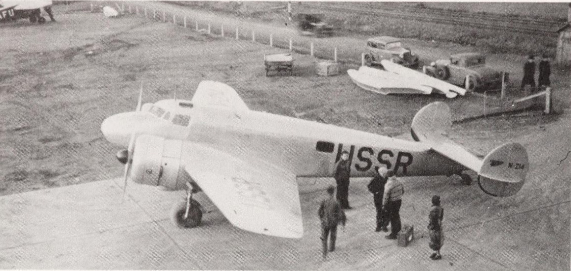

p_d_m в своем ЖЖ :tnxman: разместил непубликовавшиеся на сайте материалы по канадскому периоду поисков Леваневского из книги "125 Years of Canadian Aeronautics A Chronology, 1840-1965"

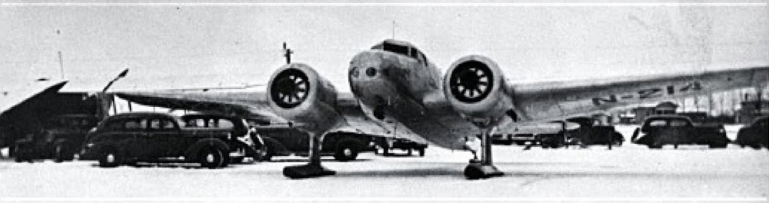

Locheed Electra N-214 "USSR" photographed in Fort Resolution, Northwest Territories, Canada (photos from NWT Archives):
http://nwtarchives.ca/item_display.asp? ... umber=0475
http://nwtarchives.ca/item_display.asp? ... umber=0476
http://nwtarchives.ca/item_display.asp? ... umber=0480
http://nwtarchives.ca/item_display.asp? ... umber=0481
http://nwtarchives.ca/item_display.asp? ... umber=0482
http://nwtarchives.ca/item_display.asp? ... umber=0483
http://nwtarchives.ca/item_display.asp? ... umber=0484
http://nwtarchives.ca/item_display.asp? ... umber=0485
http://nwtarchives.ca/item_display.asp? ... umber=0488
N-214 was photographed probably in December 1937 on its way to Aklavik. It looks that Canadian Airways Junkers W33 CF-AQW was part of the expedition. Junkers followed N-214 to Aklavik and stayed there until February 1938.
