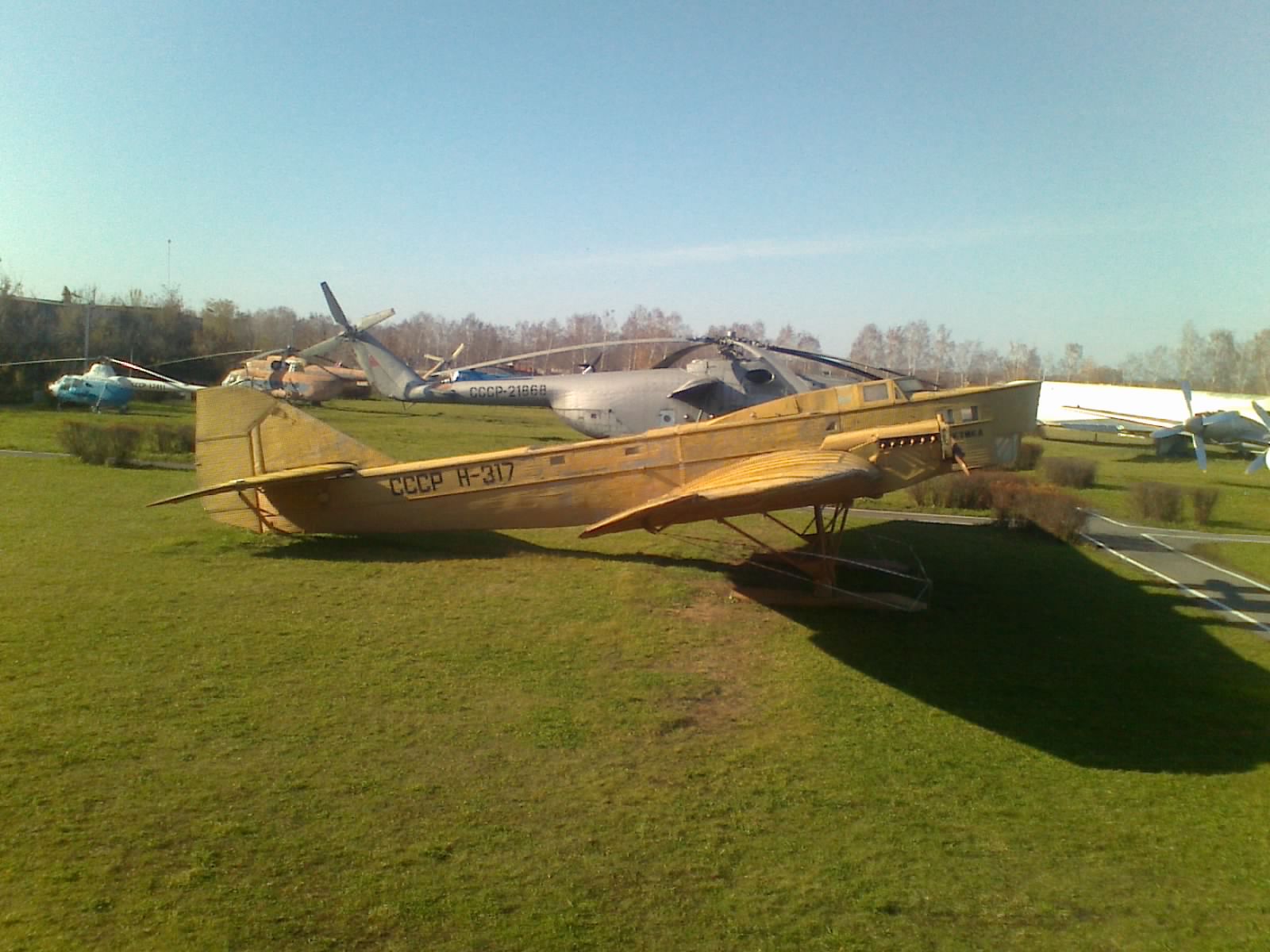

Сообщение Dobrolet » 29 Январь 2013 02:34

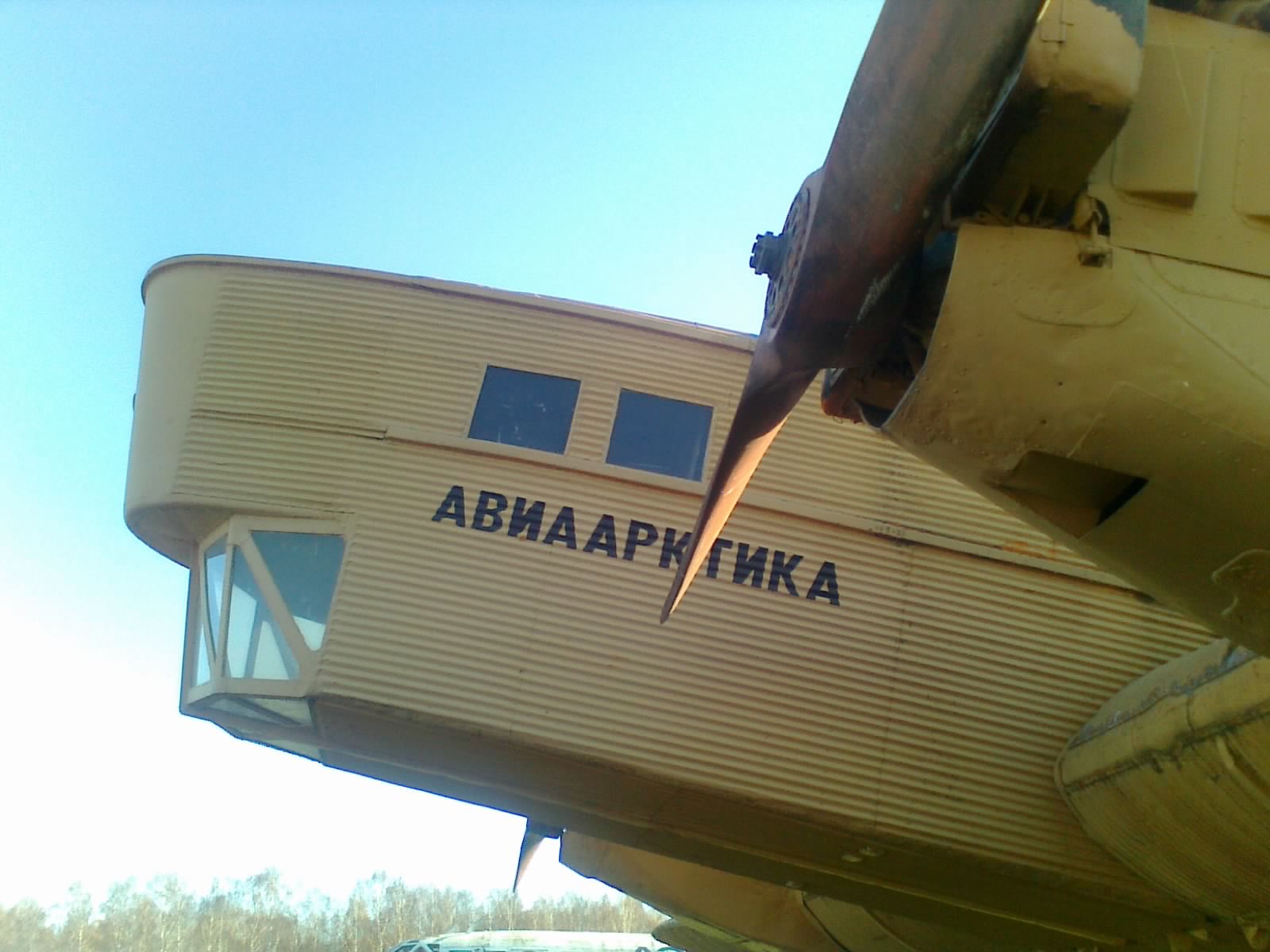

Снимал 19.10.2012 - синий из ливреи, увы, пропал. Но самолет в очень хорошем состоянии - спасибо работникам музея. Настоящие энтузиасты и делают все что могут, и даже больше, с учетом скудного финансирования.
Н-317 (Г-1)
Сообщение Стипан » 24 Октябрь 2013 20:34
В этом году синий в ливрею был возвращен.
Фото (с) Александр Коннов

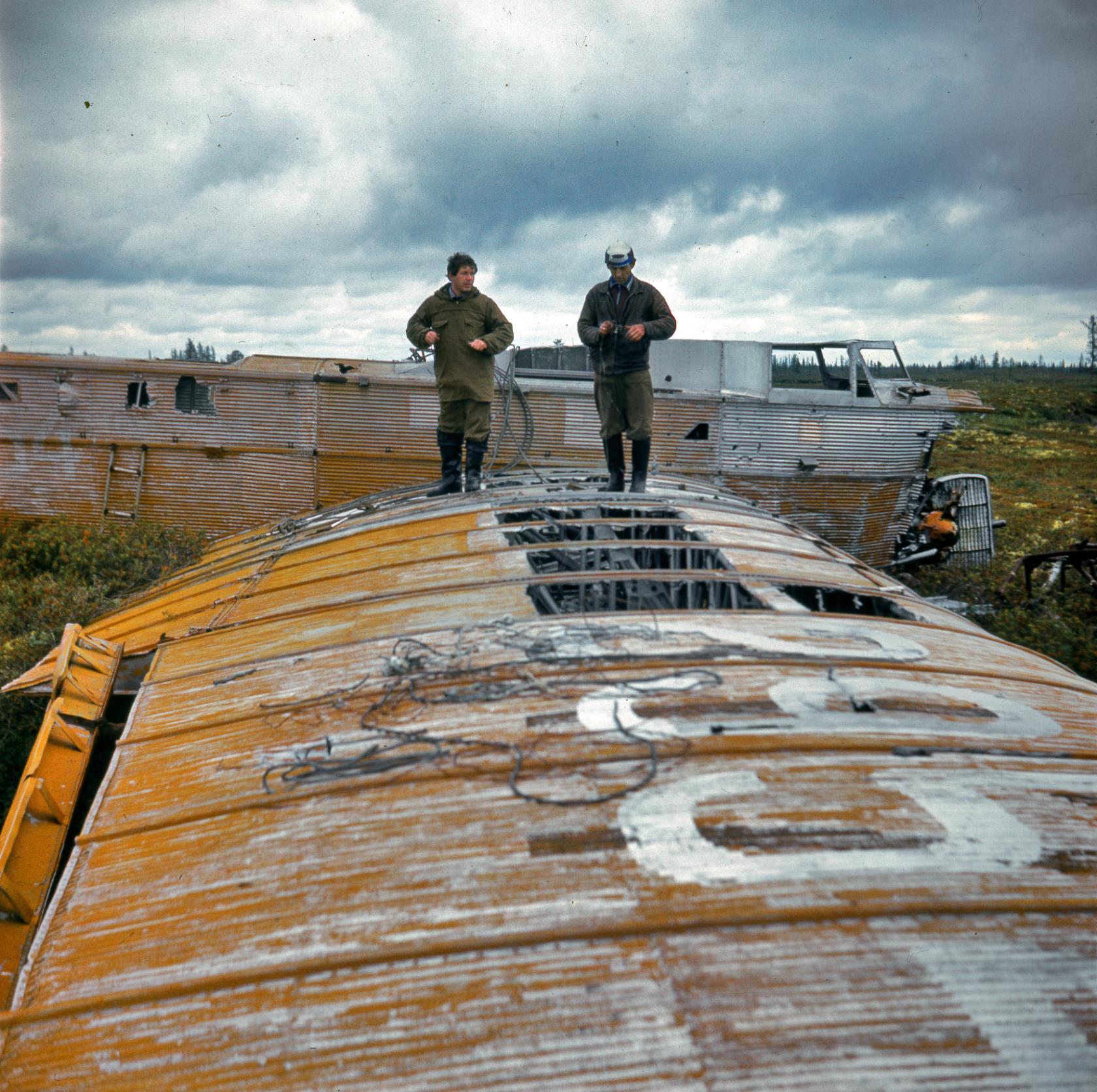

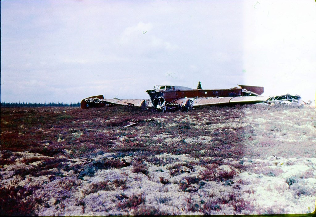

Сообщение Dobrolet » 21 Январь 2016 10:46

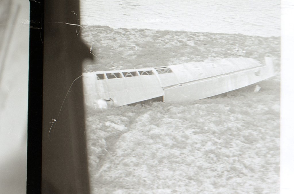

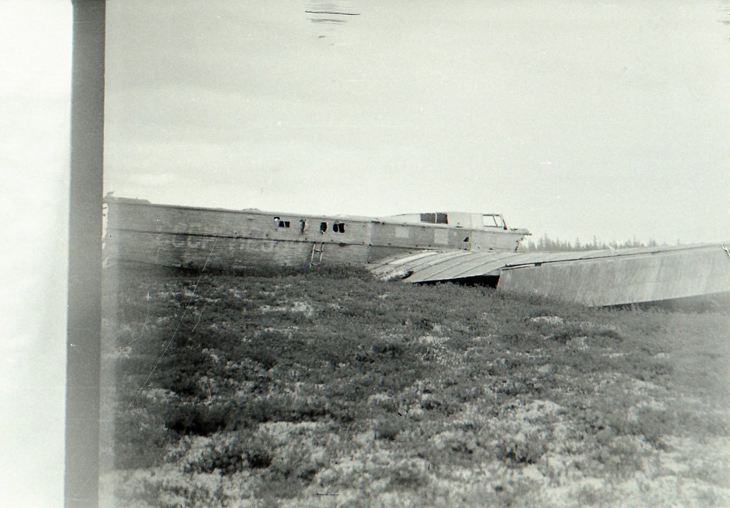

На Авиафоруме отличные фото подъема самолета от участника событий Виктора Цепилова :tnxman:.
Хорошо видны проступающие из-под темного номера Н-317 белые цифры номера Л2954.

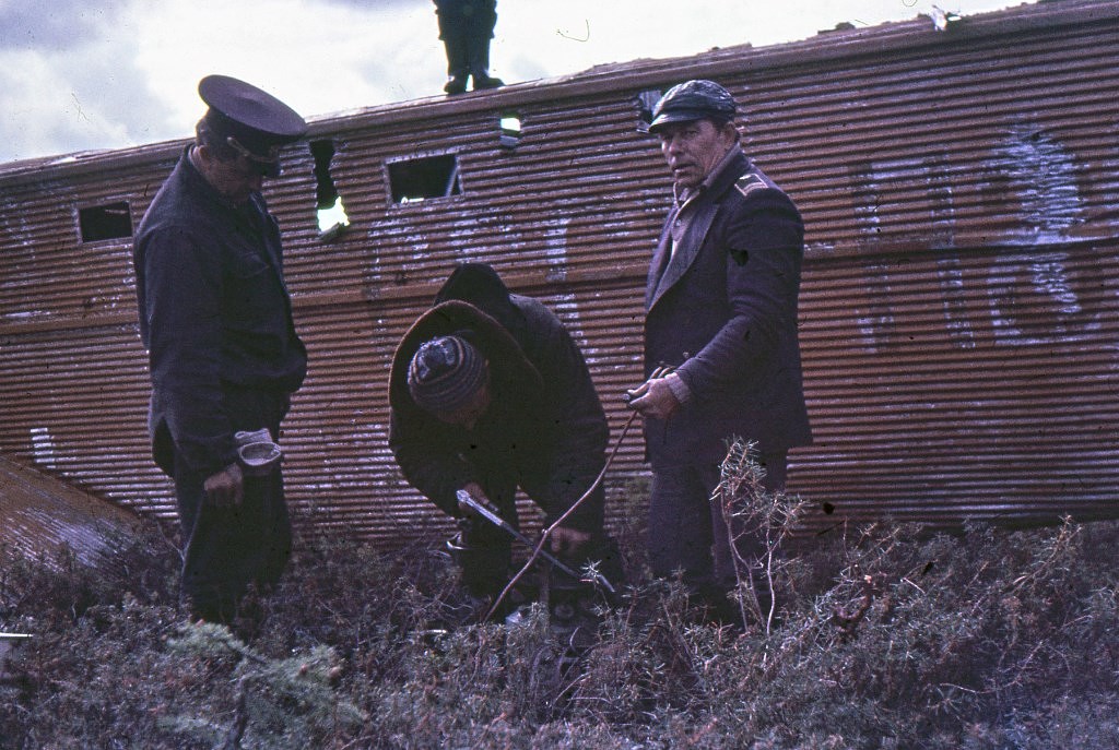

Итак, Н-317-й в Ульяновском музее воссоздан в Выборгском училище летом 1985 года в из останков - отдельных частей двух машин: собственно Н-317 ("Игарского", разбился 12.01.1944 г.) и Н-227 ("Енисейского", разбился 18.03.1039 г.). Крылья от 227-й были брошены и до сих пор лежат на берегу у МГ-2 Сопочная Карга.
Но оказывается в Ульяновск привозили и останки третьей машины Г-2 (АНТ-6, ТБ-3) Дальстроевской:
"Впервые обломки неизвестного самолета были замечены в 1970 году во время геодезических работ командиром Ми-4 Глушко и борт-механиком Г. Фесюн. Самолет находился на склоне сопки у реки Кавы, между Охотском и Магаданом. В 1980 году найден во второй раз командиром Ми-4 Николаем Балдиным из Охотска. В 1982 году Н.Балдин вернулся к вертолету и определил его марку, как ТБ-3.
14 октября 1982 года о давней трагедии сообщила «Советская Россия». В ней было опубликовано следующее сообщение командира вертолет Н.Балдина: «Недавно в глухой тайге я обнаружил потерпевший аварию четырехмоторный самолет. Он лежит на склоне сопки у реки Кава. К месту аварии добрался с трудом. С одного мотора удалось снять медную табличку-паспорт. На некоторых приборах разобрал надписи «Изготовлено в северном варианте». Возможно, это знаменитый СССР Н-209 Леваневского, что исчез в августе 1937 года во время перелета из Москвы в Америку? Командир вертолета Н.Балдин. Охотск».
Летом того же 1982 года была организована поисковая экспедиция газеты «Воздушный Транспорт» (руководитель — инженер Евгений Коноплев), которая обнаружила в долине реки Кавы (верховья реки Тауй) на юге Магаданской области разбившийся ТБ-3. Выпущен он был в 1938 – 39 годах. Этот самолет принадлежал Дальстрою и потерпел аварию при перелете Хабаровск — Магадан, зацепившись за склон сопки в сложных метеоусловиях, при этом экипаж и пассажиры остались живы.
С 1984 года начал открыто подниматься вопрос об восстановлении. В 1986 году останки самолета были эвакуированы в Магадан с помощью вертолета. В декабре 1986 года они были отправлены спецрейсом в Ульяновск в музей гражданской авиации спецрейсом.
Об этом сообщила газета “Воздушный Транспорт” от 11 декабря 1986 года в статье “На сопке у реки Кавы”, где сообщалось, что найденный ТБ-3 между Охотском и Магаданом вывезен в Ульяновск самолетом Ил-76. Фюзеляж самолета сгорел, но сохранились крылья и двигатели с пропеллерами, часть стабилизатора.

Сообщение Dobrolet » 24 Февраль 2019 16:36
Увы, это не Н-295. Это фото Н-317 перед вывозкой в Ульяновск. Опознавательный полярной авиации написан черными цифрами. Они выгорели первыми, но видны единица на девятке, а семерка на пятерке. А виден белый номер Аэрофлота Л2954. Уголок от четверки виден на ближнем плане. Она же хорошо видна на фото Н-317 с борта и сверху с вертолета. Это следствие передачи Енисейской авиагруппы из Аэрофлота в УПА. В газетных публикациях а ОК написано про Н-317.
