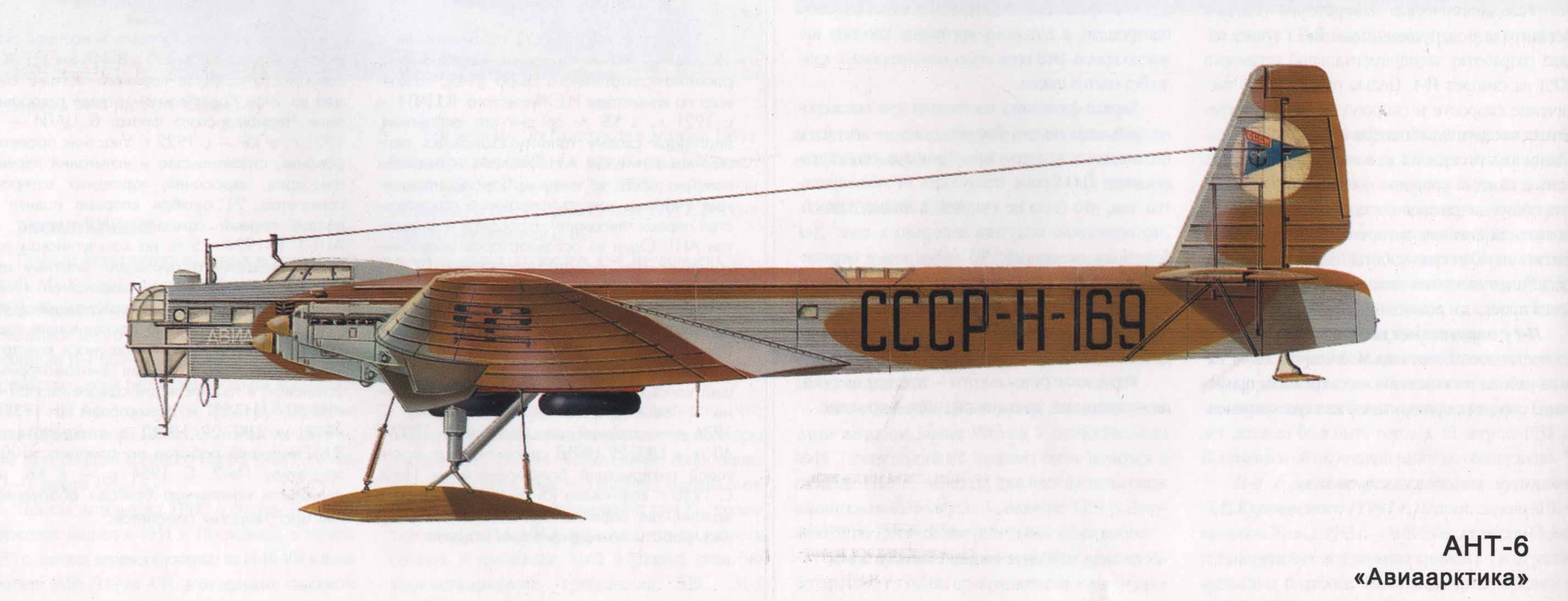

Сообщение Иван Кукушкин » 26 Апрель 2008 06:12
Н-169 в книге "Самолеты Туполева Ант-1 — Ант-15", Москва, "Либри" 1995
Рисунок выполнен с ошибками
