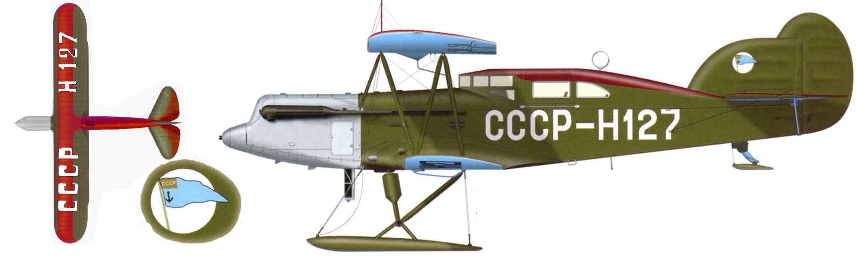

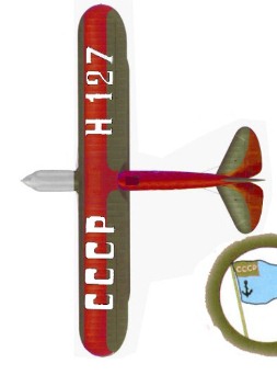

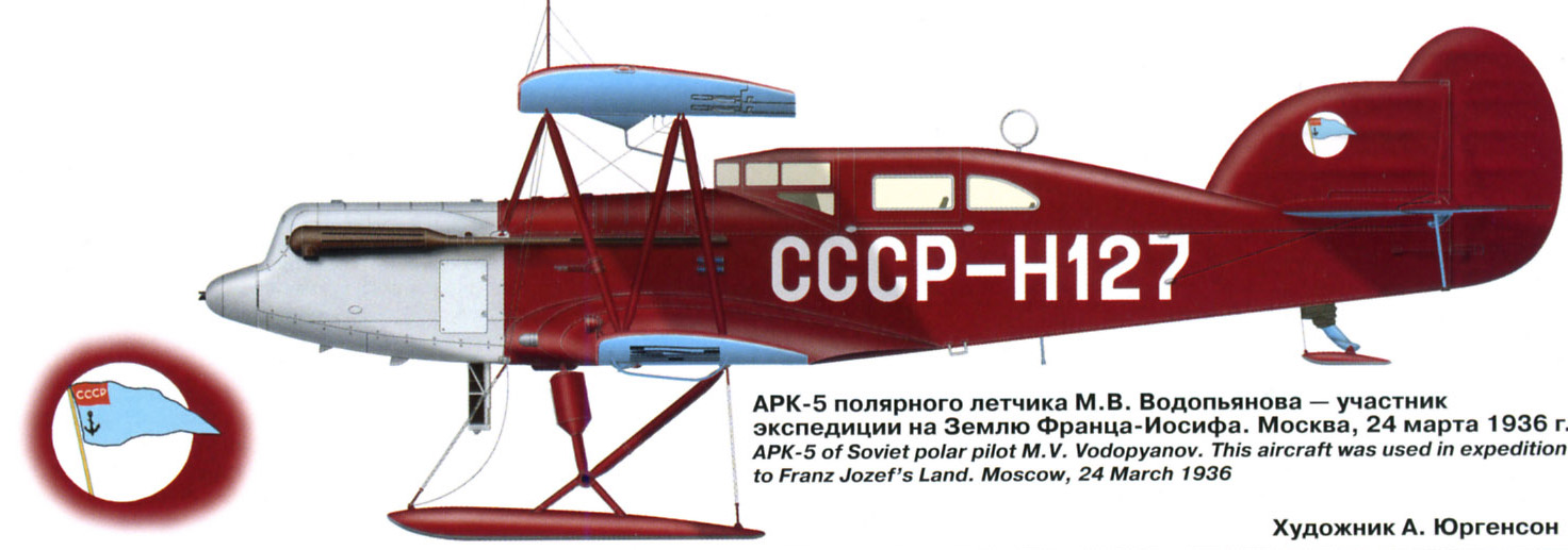

Сообщение Dobrolet » 23 Январь 2016 19:00
Водопьянов "Полеты" ИЗДАТЕЛЬСТВО ГЛАВСЕВМОРПУТИ ЛЕНИНГРАД 1937
Нижняя часть крыльев и фюзеляж были выкрашены в голубой цвет, а бока фюзеляжа и верх крыльев — в зеленый. Сверху, покрывая почти всю плоскость крыльев, весь верх фюзеляжа и значительную часть хвостового оперения, шла широкая яркокрасная полоса. Ее вид напоминал мне осторожного и расчетливого Бассейна. Это по его инициативе на самолетах появилась ужаснувшая привычных к стандартной раскраске заводских инженеров красная полоса. Но их эстетический «ужас» ничего не стоил в глазах Бассейна, не один раз испытавшего настоящий ужас приближения голодной смерти на вынужденной посадке; ужас, который охватывает человека, пробывшего не одни сутки без крошки хлеба на тридцатипятиградусном морозе, когда до жути отчетливо чувствуешь, как буквально стынет кровь в жилах и остро ломит промерзшие кости. Да, да... не руки, не ноги, а именно — кости... И он настоял на своем проекте раскраски, аргументируя просто и убедительно: в случае вынужденной посадки красный самолет легко будет обнаружить с воздуха на белоснежном покрове Арктики.
Да простит меня уважаемый А.Юргенсон за использование его рисунка в качестве основы для реконструкции, но мне это видится так.

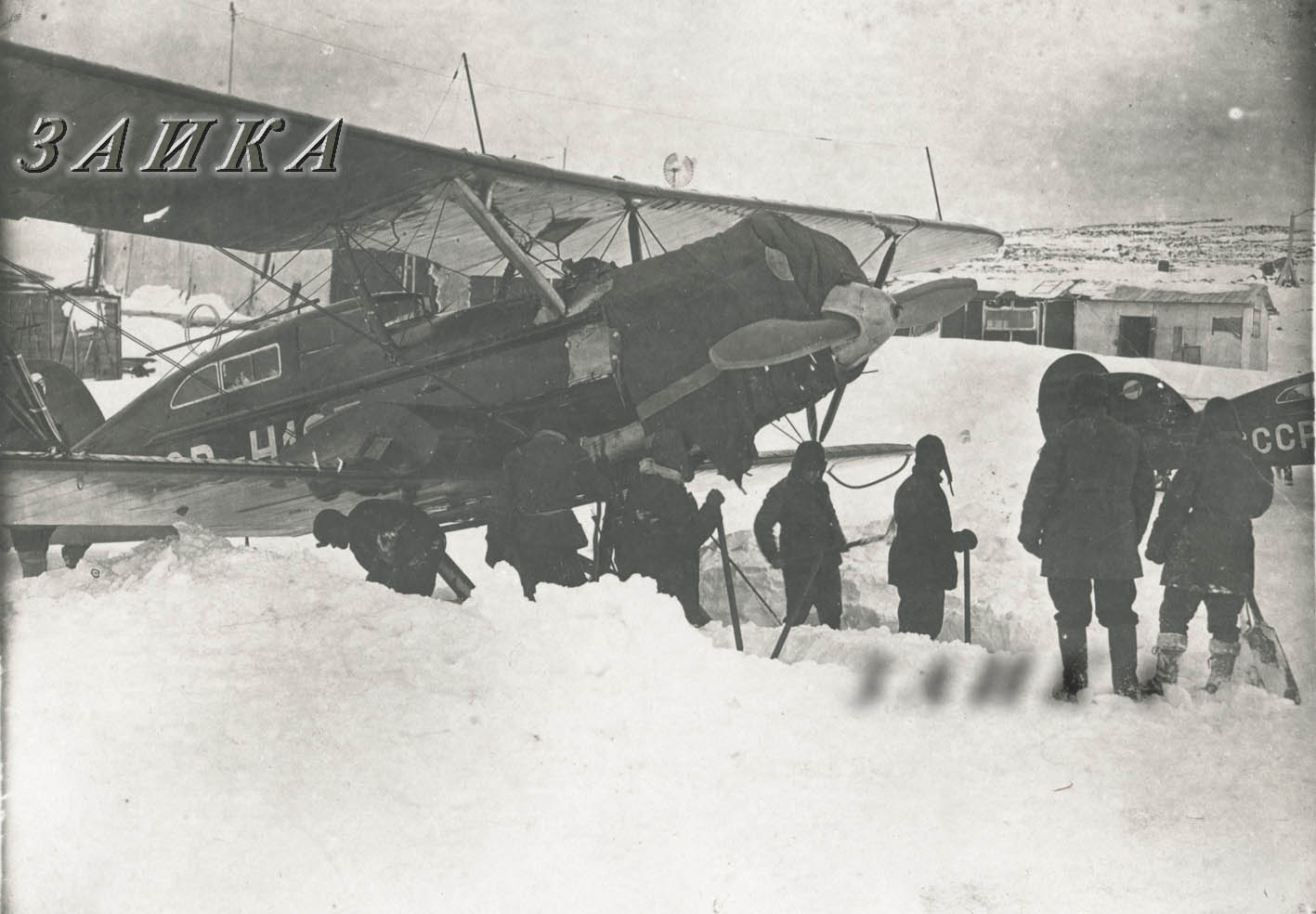

Сообщение петрович » 27 Март 2021 20:42
раскопки
