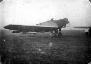

Сообщение Dobrolet » 10 Апрель 2016 15:38
oldporuchik :tnxman: в своем ЖЖ разместил замечательный материал по Николаевской школе морских пилотов полярной авиации Главсевморпути.
Среди прочих фото попалось изображение Юнкерса W-33. В Полярной авиации было всего три самолета этого типа - Н-5, Н-62 и Н-63. Н-5 отпадает - в этом ракурсе были-бы видны буквы СССР крупного шрифта на борту. У Н-62 на известных фото другая конструкция колорифера для обогрева кабины выхлопными газами на правом борту. Методом исключения остается СССР-Н63.
Н-63 ( Junkers W-33 / ПС-4 )

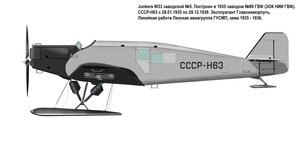

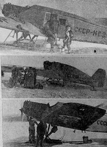

Сообщение Dobrolet » 20 Октябрь 2025 16:04
Выше опубликованное фото относится к СССР-Н5 периода 1933 -1934 годов. У самолетов изготовленных на заводе №89 ГВФ имени Гольцмана за кабиной пилотов на правом боту появились дополнительные небольшие иллюминаторы и иное размещение "больших" иллюминаторов по бортам, которых не видно на этом фото. А вот ливрея самолета не наследовала голубую от Н-62, о чем свидетельствует темный низ крыла со светлыми литерами. Добавим еще фото из Госкаталога и картинку от меня.
