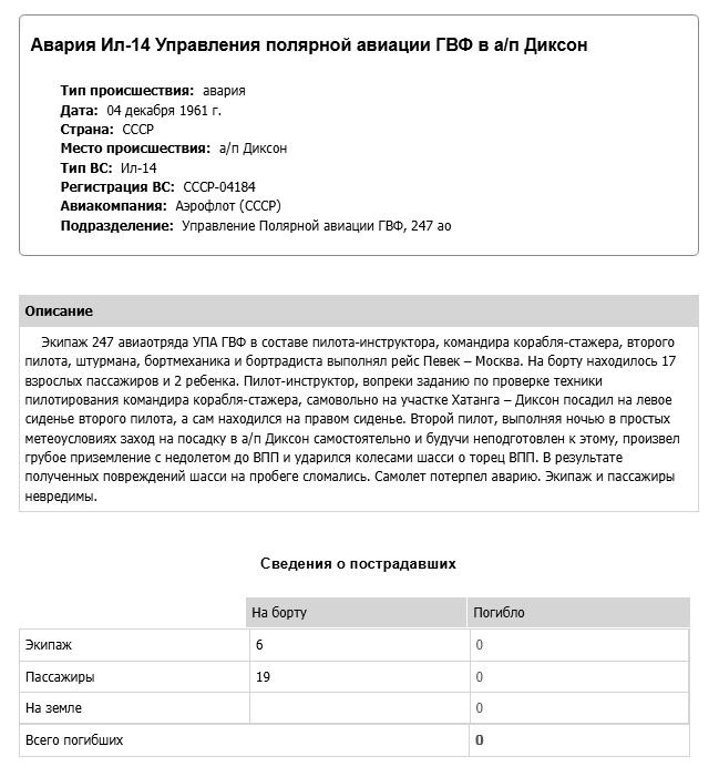

Сообщение ББК-10 » 01 Октябрь 2025 17:26
Насколько корректна информация о 1964 г.? У Михаленко год не указан.
На сайте russianplanes.net пишут об исключении машины из Реестра ВС 21 марта 1962 г.
Ссылки:
Карточка борта
Авария Ил-14 Управления полярной авиации ГВФ в а/п Диксон
