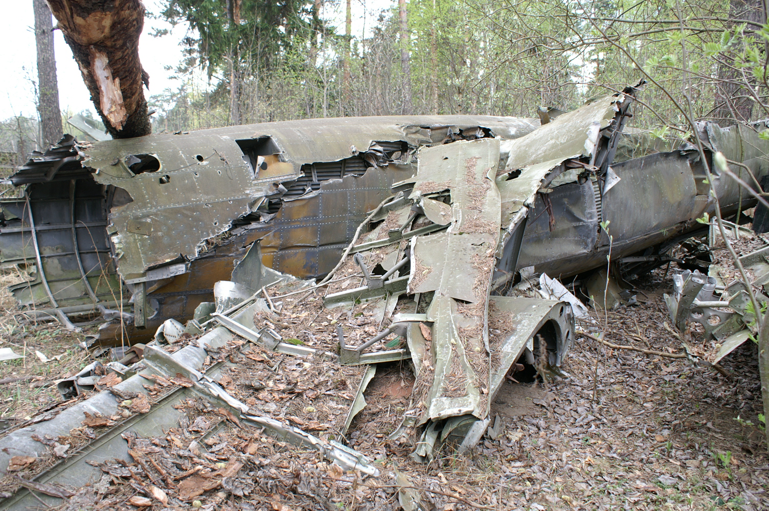

Сообщение Василий Гоголев » 18 Август 2017 09:26

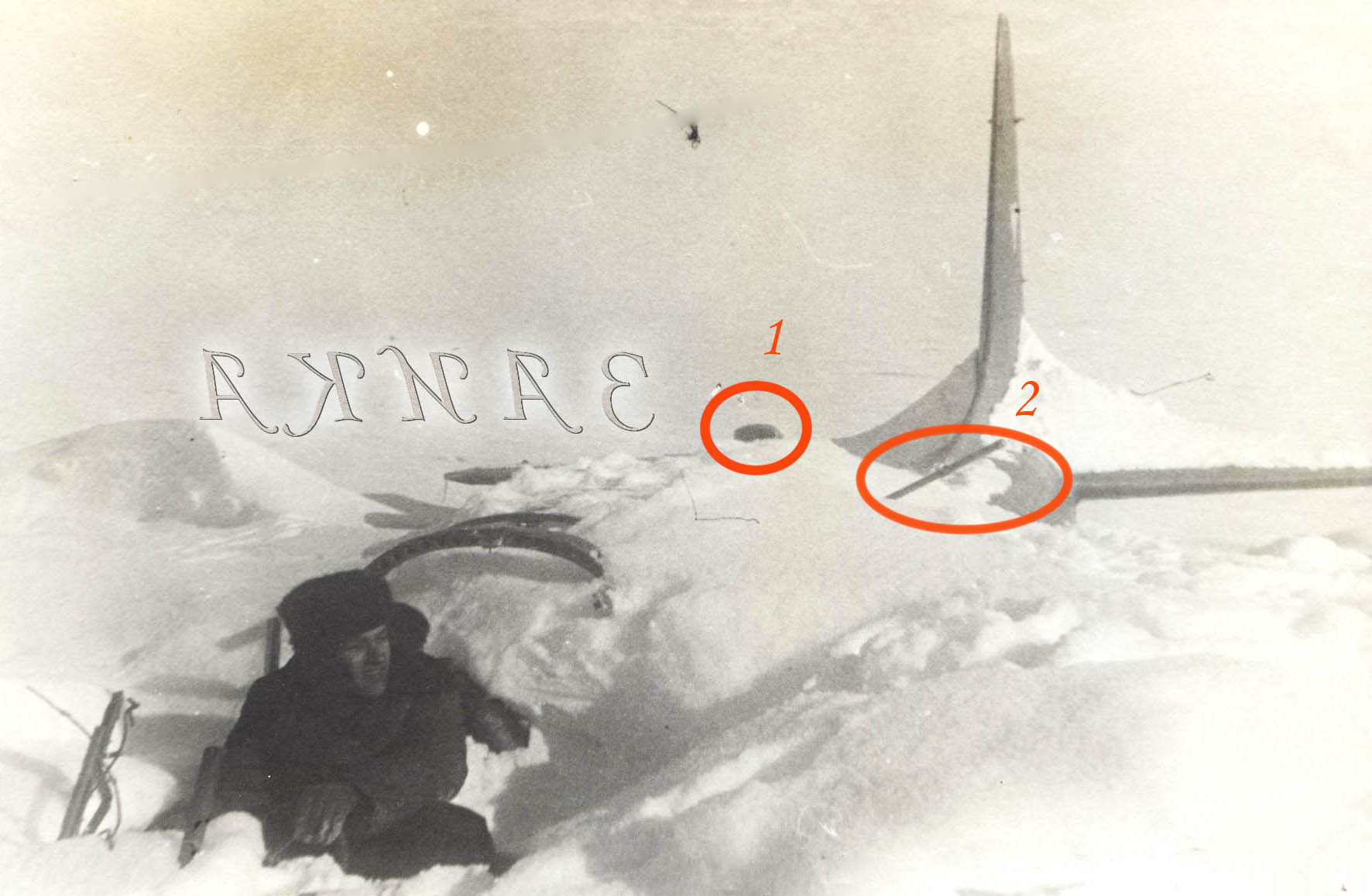

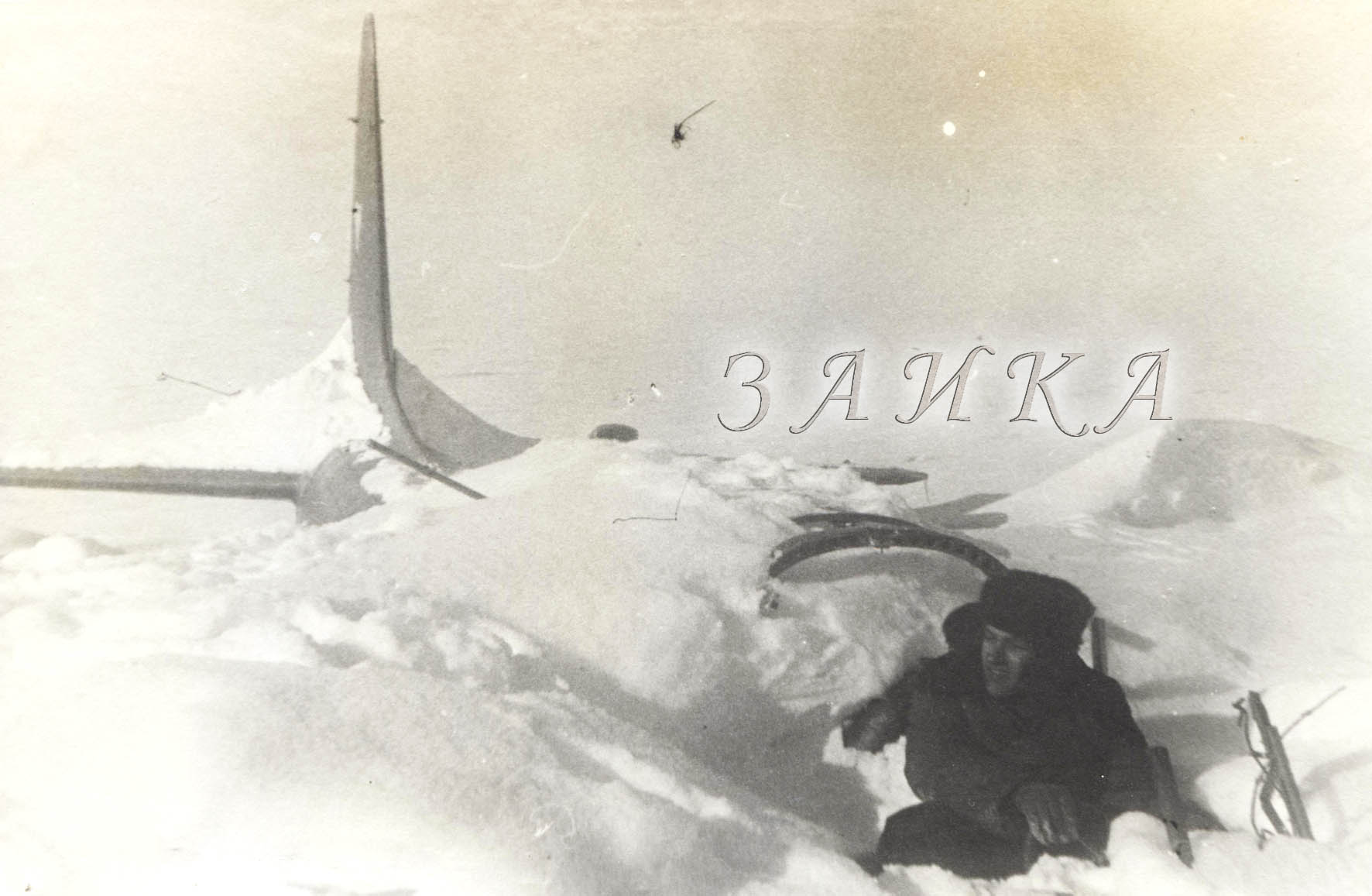

Уважаемый Петрович вероятно нашел фотографию Пе-8 Н-395
Источник: http://zaika70.livejournal.com/33524.html
Василий Гоголев
Сообщения: 376
Н-395 (Пе-8)
Сообщение петрович » 18 Август 2017 22:42
ПМСМ это , всё же А-20 - как бы остатки переплета фонаря кабины на Пе-8 не похожи.
петрович
Сообщения: 307
Н-395 (Пе-8)
Сообщение Василий Гоголев » 20 Август 2017 05:25
Как раз, переплет фонаря, а также штурвал, горизонтальное оперение, форкиль и узлы подвески руля направления показывают что на фото Пе-8.
У А-20 фонарь открывается в бок, горизонтальное оперение имеет поперечный угол V...
Василий Гоголев
Сообщения: 376
Н-395 (Пе-8)

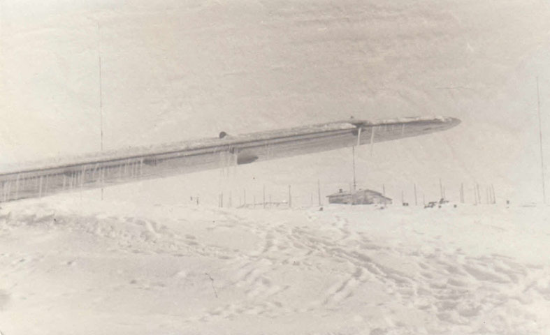

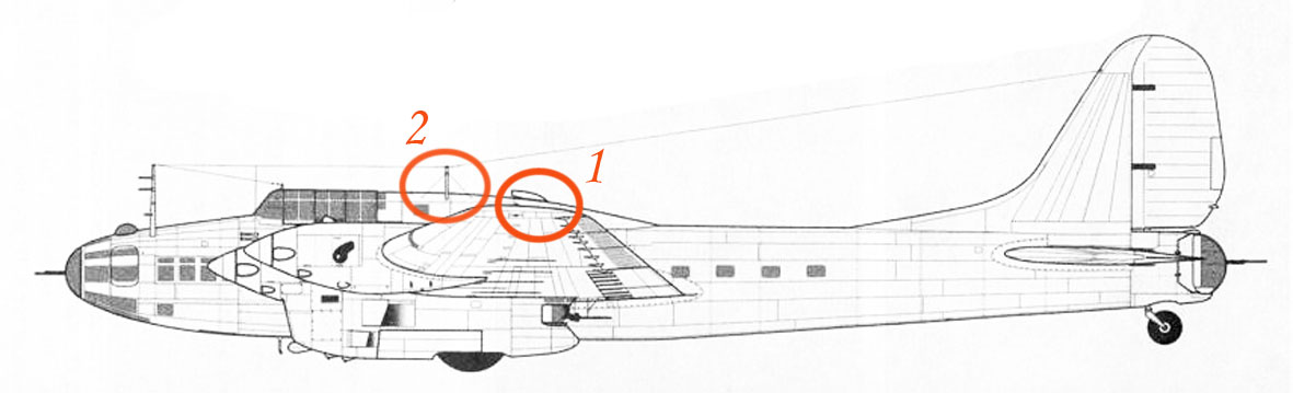

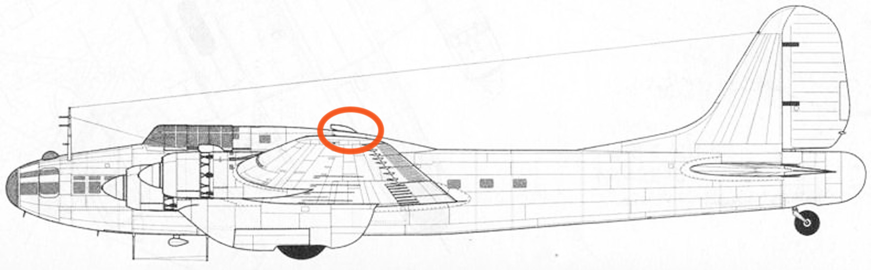

Сообщение петрович » 21 Август 2017 23:08
Василий Гоголев пишет:Как раз, переплет фонаря, а также штурвал, горизонтальное оперение, форкиль и узлы подвески руля направления показывают что на фото Пе-8.У А-20 фонарь открывается в бок, горизонтальное оперение имеет поперечный угол V...
Думал повыпендриваться, но понял, что неправ. Для этого понадобилось взглянуть на фото с другого ракурса
И сразу пулеметный ствол превратился в свернутую стойку антенны(2), а темное пятно стало воздухозаборником(1)
Причем на чертежах Юргенсона на Н-395 эта стойка отсутствует
а на "пассажире" присутствует и то и другое
ну и ориентируясь на цитату
Историк пишет:На высоте 30-40 м самолет стал терять скорость и разворачиваться влево в сторону неработающих моторов. Самолет со сносом на малой скорости и с попутным ветром ударился о имеющуюся на пути возвышенность выпущенными шасси, снёс их, прополз на фюзеляже 170 м и, развернувшись на 90°, остановился вблизи радиомаяка.
можно сказать ч то вот это фото из той же подборки изображает останки Н-395

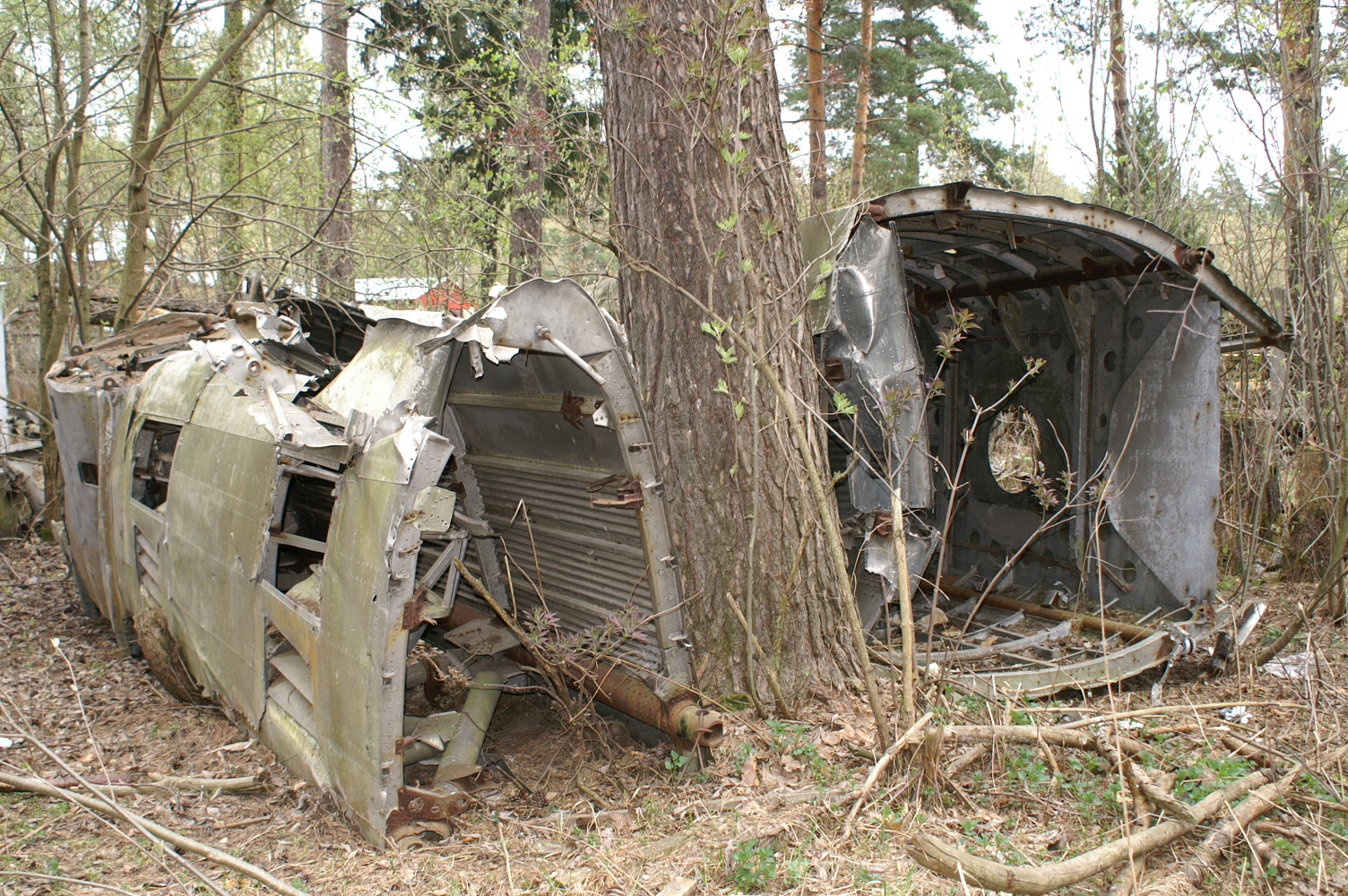

Сообщение Василий Гоголев » 22 Август 2017 03:56
Замечательно!
Вот еще фотографии (правда, 2005 г.) останков Пе-8 в Монино...
Источник: http://scalemodels.ru/modules/forum/vie ... ml#1234692

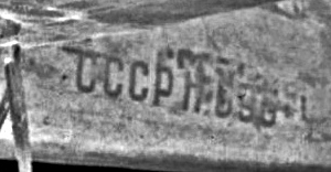

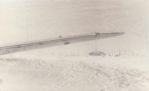

Сообщение Гоша Волков » 29 Сентябрь 2018 01:06
Иван Кукушкин пишет:Изображение
Фотография в статье «Polyarnaya Aviatsiya», Scramble #336 ( http://scramble.nl )
Подпись:
A Petlyakov Pe-8 on a supply mission to station Sever-4 (Nord-4) during an Arctic expedition in 1950. Unfortunately the airplane’s registration is unreadable but it looks like CCCP-N396.
комментарий от Добролета :
Номер Пе-8 на 8 странице тоже определен ошибочно. Н-396 имел четырехлопастные винты, темный бортовой номер, иное место написания «Полярная авиация». По той же причине отпадает Пе-8 Н-562. Остаются Н-395, Н-419 и недолго пролетавший (и не попавший на фото – по крайней мере я не видел не одной) Н-550. Последний судя по всему был переоборудован по типу Н-396 и Н-562 в одной партии в 1950.
С трехлопастными винтами были переоборудованы в 1947 первые два Пе-8 (Н-395 и Н-419). Невзирая на попытки скрыть бортовой номер на фото, всё таки можно с высокой степенью вероятности сказать что это скорее Н-395, чем Н-419. http://www.polarpost.ru/f/viewtopic.php?pid=3882#p3882
На фото скорее всего не Н-395, который полетал чуть больше года, а самолет на фото очень сильно потрепанный, да еще и явно в зелено-голубой окраске. Под надписью "Полярная авиация" проступает полустертая надпись "АвиаАрктика". Может это тот самый, неизвестный Пе-8 с "полосатым" килем?
Гоша Волков
Сообщения: 4
Зарегистрирован: 08 Март 2017 14:09
Н-395 (Пе-8)
Сообщение Гоша Волков » 29 Сентябрь 2018 01:25
Да и первая цифра явно не "3", а скорее "5" или "6".
