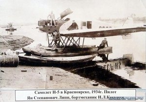

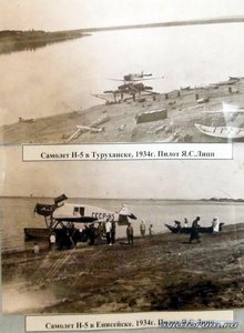

На Авиафоруме выплыли фото из музея школы №149 г. Красноярска
http://aviaforum.ru/showthread.php?t=11112&page=24
Там разные подписи под одним фото - есть форумчанам работка по привязке по времени.

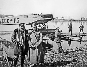

Сообщение Дирижаблист » 01 Июнь 2020 20:32
Коллеги, может, кому-то всё ещё интересен СССР-Н5. И Виктор Галышев здесь.
Фото сделано в 1936 году американской журналисткой Рут Грубер (Ruth Gruber), которая в 1935–1936 гг. ездила по Советской Арктике, встречалась с разными людьми, много снимала, а по результатам написала книгу 'I Went to the Soviet Arctic' (на русский не переводилась). Подпись: "Пилот Виктор Галышев и переводчица Рут Грубер Тоня Клюквина позируют у аэроплана в Советской Арктике, 1936.©"
Дирижаблист
Сообщения: 14
Зарегистрирован: 03 Июль 2015 15:22
Н-5 (Junkers W33 / ПС-4)
Сообщение Василий Гоголев » 02 Июнь 2020 02:04
Дирижаблист спасибо за находку! Интересно, что на правом борту самолета написано? "Авио"?
Василий Гоголев
Сообщения: 372
Сообщение Dobrolet » 02 Июнь 2020 17:08
По шрифту напоминает Авиоарктику на Ш-2 Н-156.
Сообщения: 1517

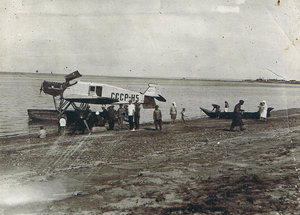

Сообщение Dobrolet » 06 Ноябрь 2021 14:38
Эти фото уже были в ветке выше (не раскрашенные).
А эти, наверное, стоит добавить. Похоже на них тоже Н-5.
