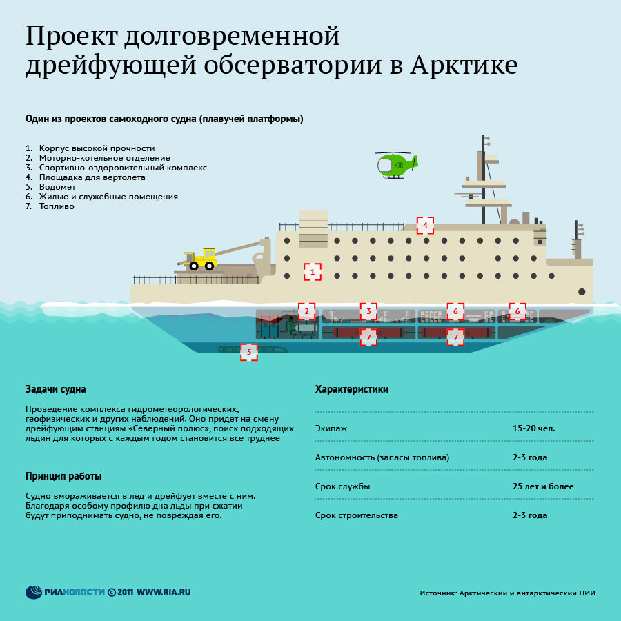

Сообщение [ Леспромхоз ] » 06 Октябрь 2011 08:18
Проект дрейфующей обсерватории в Арктике
http://ria.ru/arctic_mm/20110930/446585927.html
© РИА Новости, Инфографика. Василий Шихачевский

Сообщение RUS » 06 Октябрь 2011 22:23
padsee пишет:Проект дрейфующей обсерватории в Арктике
На этой картинке у вертолета бортовой номер Н-70. А у нас под этим номером самолет Молокова значится. Нестыковочка :)

Сообщение Иван Кукушкин » 06 Октябрь 2011 23:46
SVF хотел возродить Н-ки на "малой авиации", применяемой на СП.
Наверное оно и есть, ни где же не написано, что это пилотируемый вертолет :)
Плавучая исследовательская платформа
Сообщение SVF » 07 Октябрь 2011 09:52
Не, ребята, я тут ни причем. Наверное, художник грамотный попался, ПолярПост читает ;)
