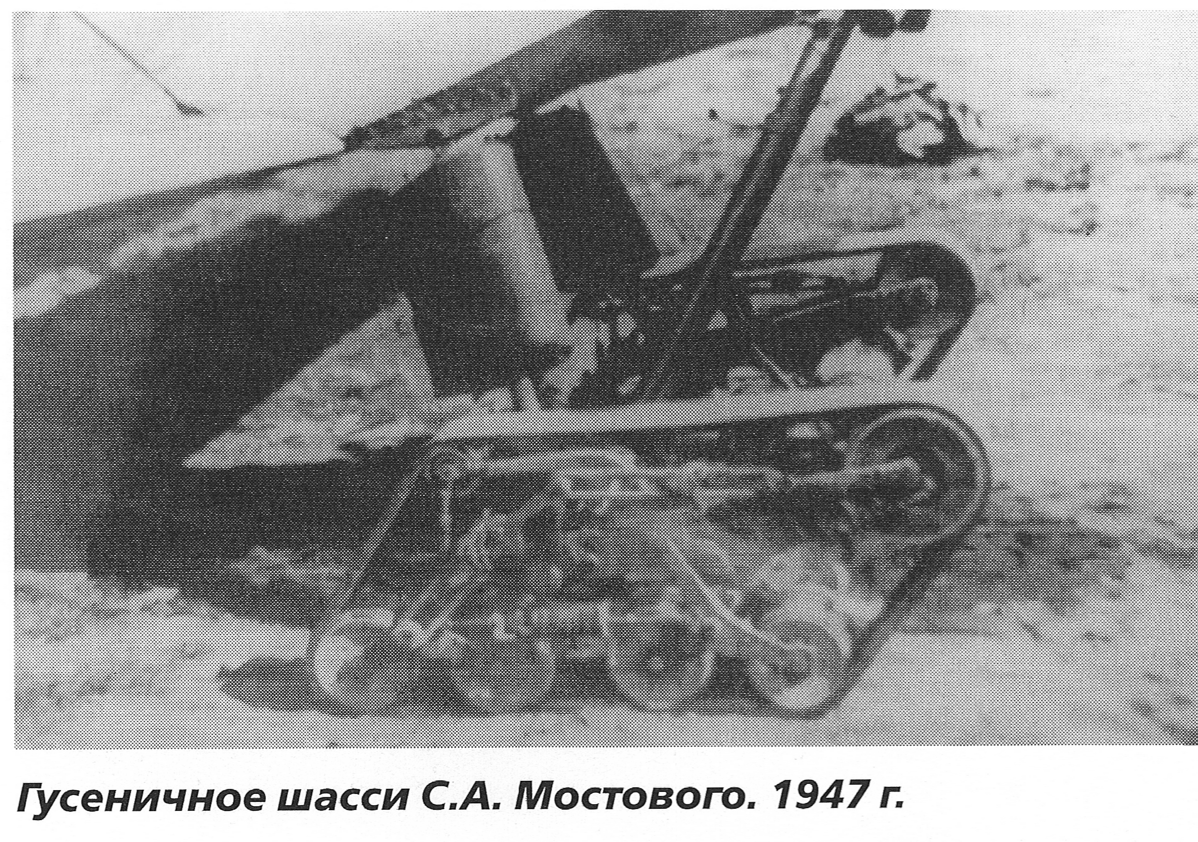

Ещё одна попытка оснастить самолет гусеничным шасси была предпринята в 1947 году под руководством С.А.Мостового, талантливого инженера, работавшего в Главсевморпуги (в 1946 году по его инициативе десять По-2 были оснащены цельнометаллическими поплавками). Мостовой усовершенствовал шасси Чечубалина, и испытания вновь продемонстрировали его высокую проходимость. Но поуже упоминавшимся причинам гусеничное шасси не нашло применения на По-2 (такая же участь постигла аналогичные посадочные устройства, разрабатывавшиеся в США).

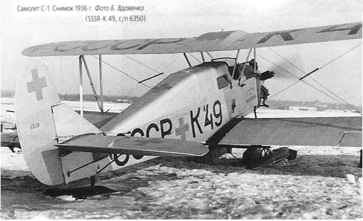

По некоторым данным, шасси Чечубалина испытывалось на санитарном варианте У-2 (обозначался как С-1), борт СССР-К-49:
Установлено гусенично-лыжное шасси, чтобы взлетать и садиться даже в весеннюю распутицу.

Разбираясь с поплавками Мостового для Н-402-Н-406, подумал, что раз инженер работал в системе ГУСМП, то на гусеницы он поставил, скорее всего, один из полярных По-2. По типу это лимузин По-2Л образца 1946 года с закрытой кабиной пилота. Бортовой, к сожалению, на фото не виден. Зато окраска очень интересная - по стилю закруглений в носовой части и полосы с молнией-зигзагом напоминает Фокке-Вульфы Н-400/Н-401. Испытания самолет проходил в 1947 году, так что по времени тоже совпадает. Одно смущает - надпись АЭРОФЛОТ на носу.
