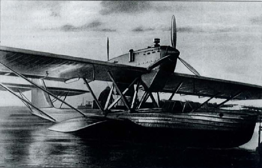

Caмолет ДАР летчика Б.Г.Чухновского
ДАР

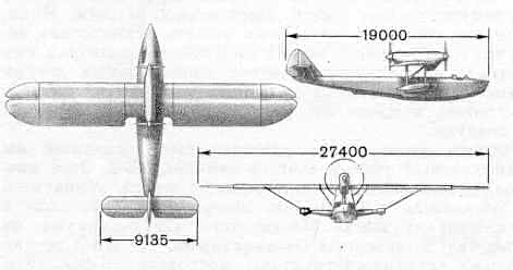

Единственная схема самолета с указанием размеров:
