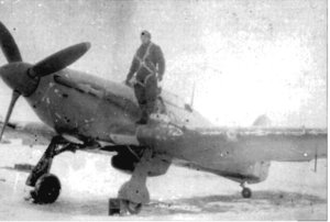

About the same time following photos were posted at "Modeling the Aircraft of Soviet VVS Forum" ( http://vvs.hobbyvista.com/Forum/showthr ... =33&page=1):
The photo is scanned from the book "Hurricane in Foreign Service" by Miroslaw Wawrzynski. According to the author,it´s a two seater with radar antennas on the wings and the photo was probably taken in 1946.
I would appreciate any help with following questions:
Is the Hurricane shown on the photo one of those used by GU GMS?
How many Hurricanes were used by GU GMS and how long?
Any information on the wing mounted equipment?
Is there any particular reason why Hurricanes were used by this service and not more modern airplanes?
Thanks in advance. You may answer in Russian, I can read and understand cirillic.

Из книги "Hurricane in Foreign Service" by Miroslaw Wawrzynski [ http://vvs.hobbyvista.com/Forum/showthr ... =33&page=1 ]
Василий Гоголев: Данные по самолетам "ленд-лиза" по 37-му отдельному смешанному авиаотряду Якутского управления гидрометслужбы:
  • Douglas А-20G-40-DO Havoc, о/з 321403, з/н 21050, с/н USAAF 43-21403. 24.12.1946 в 37 ОСАО ЯУ ГМС, 2-е звено разведки льда и транспортных полетов, КК л-т Мехович В.; 20.05.1948 передан в авиаотряд Якутского аэрогеодезического предприятия ГУГК по распоряжению СМ СССР №5504-Р от 08.05.1948, приказ №53 по ЯУ ГМС от 18.05.1948.
  • Douglas А-20G-40-DO Havoc о/з 321529, з/н 21326, с/н USAAF 43-21529; 37 ОСАО ЯУ ГМС. 25.11.1946 по распоряжению зам. начальника Авиационного аэрологического Управления ГУ ГМС отправлен в г. Красноярск и по Акту от 14.12.1946 передан Красноярскому УГМС. КК л-т Мехович.
  • Douglas А-20G-40-DO Havoc о/з 321676, з/н 21323, с/н USAAF 43-21676. 24.12.1946 в 37 ОСАО ЯУ ГМС, 2-е звено разведки льда и транспортных полетов, КК командир 37-го ОСАО Синицын-Кузнецов Я.Н.; 20.05.1948 передан в авиаотряд Якутского аэрогеодезического предприятия ГУГК по распоряжению СМ СССР №5504-Р от 08.05.1948, приказ №53 по ЯУ ГМС от 18.05.1948.
  • Hawker Harricane о/з 707, з/н -, 09.08–20.08.1946 принят и перегнан из г. Иркутск в г. Якутск по указанию Начальника авиационно-аэрологического сектора ГУ ГМС. 24.12.1946 в 37 ОСАО ЯУ ГМС, 1-е звено вертикального зондирования, пилот Кляус М.К.
  • Hawker Harricane о/з 742, з/н -, 09.08–20.08.1946 принят и перегнан из г. Иркутск в г. Якутск по указанию Начальника авиационно-аэрологического сектора ГУ ГМС. 24.12.1946 в 37 ОСАО ЯУ ГМС, 1-е звено вертикального зондирования, пилот Кардашев П.Ф.
  • Hawker Harricane о/з 768, з/н -, 09.08–20.08.1946 принят и перегнан из г. Иркутск в г. Якутск по указанию Начальника авиационно-аэрологического сектора ГУ ГМС. 24.12.1946 в 37 ОСАО ЯУ ГМС, 1-е звено вертикального зондирования, запасной самолет командира 37-го ОСАО Синицын-Кузнецова Я.Н.
Интересны следующие вопросы:
- Самолет на фотограяии - один из вышеперечисленных бортов ЯУ ГМС?
- Сколько вообще использовалось Hurricanes в ГУ ГМС?
- Имеется ли информации по монтируемому на эти самолеты специальному оборудованию?
- И по каким причинам были использованы именно Hurricane, а не гражданские борта?
