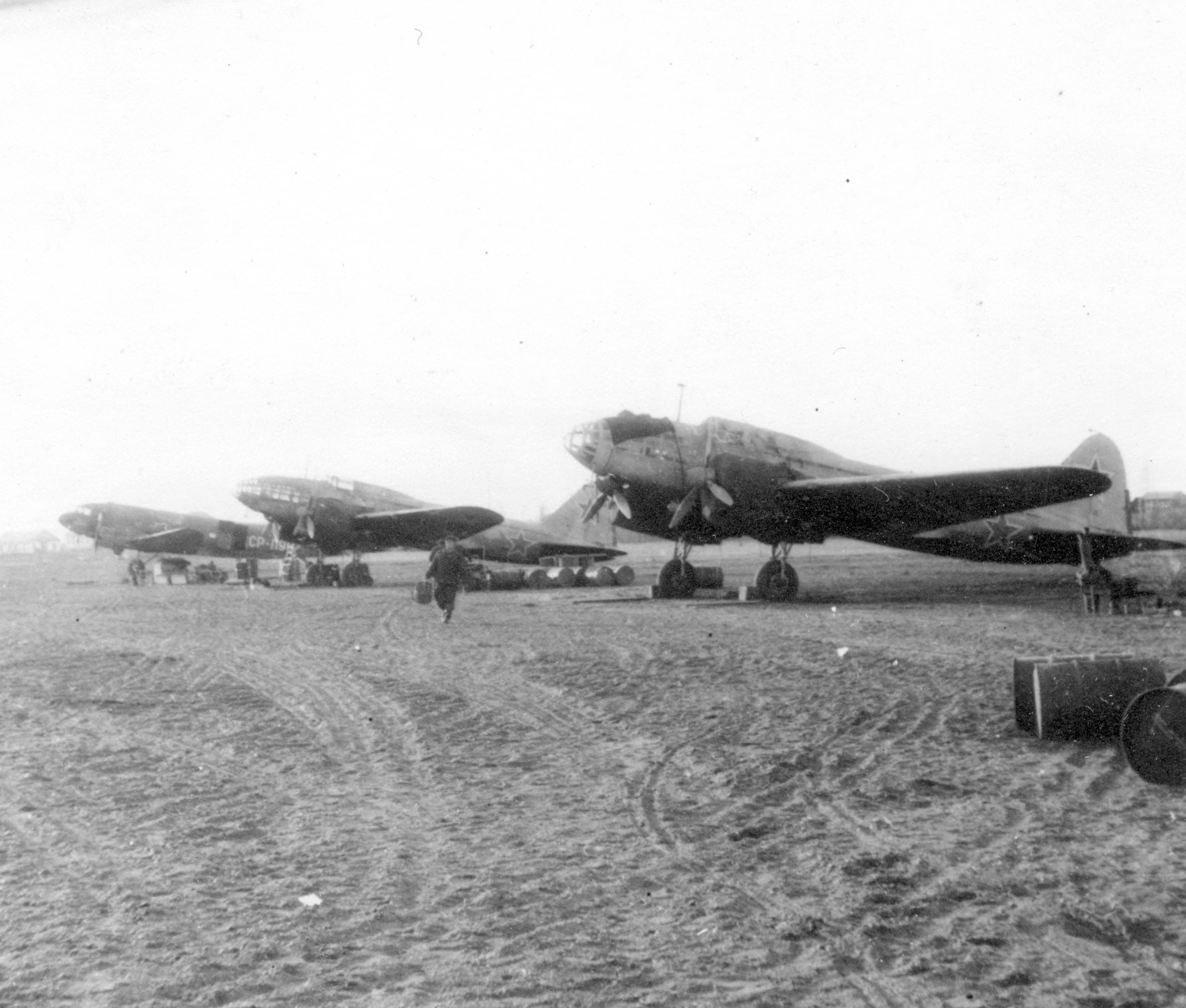

перетащены из раскопок, как "вродебы подтвержденные":
два самолета Ил-4 переданные в Полярную авиацию в 1947году на Яндекс.Фотках
gennadiy-spb:
Извини подробностей нет. Просто фото было так подписано в альбоме Руководителя фотоотдела ГУСМП В. Авгевича за 1947год. Там кстати есть фото Ю-52 поплавкового и Дорнье-24, неизвестно кто на них летали
Alexandr_Belov: Сегодня списался со знакомым отставным летчиком Полярной авиации. Он подтверждает передачу Ил-4 в УПА. Цитата: "...часто встречал дедка который штурманил в ВОВ на Ил-4, а после войны залётывал на них горы от Певека до Магадана (АГФС)".
Дядя Саша, прости за цитату без разрешения!
upd: Alexandr_Belov АГФС - "АэроГеология ФотоСлужба". Так что не вполне УПА ГУСМП, но на Севере летали...

Ил-4
Сообщение Alexander Belov » 25 Март 2014 06:38
Ил-4 в Черском (? - только по характернейшему обрыву над ВПП):
Выложили коллеги на симуляторном форуме. К сожалению, дата снимка не известна.
Сообщения: 1108
Ил-4
Сообщение Адольф Милованов » 25 Март 2014 07:20
Alexander Belov пишет:Ил-4 в Черском (? - только по характернейшему обрыву над ВПП)
Возможно и Чокурдах, на льду Индигирки. Там тоже крутой берег.
