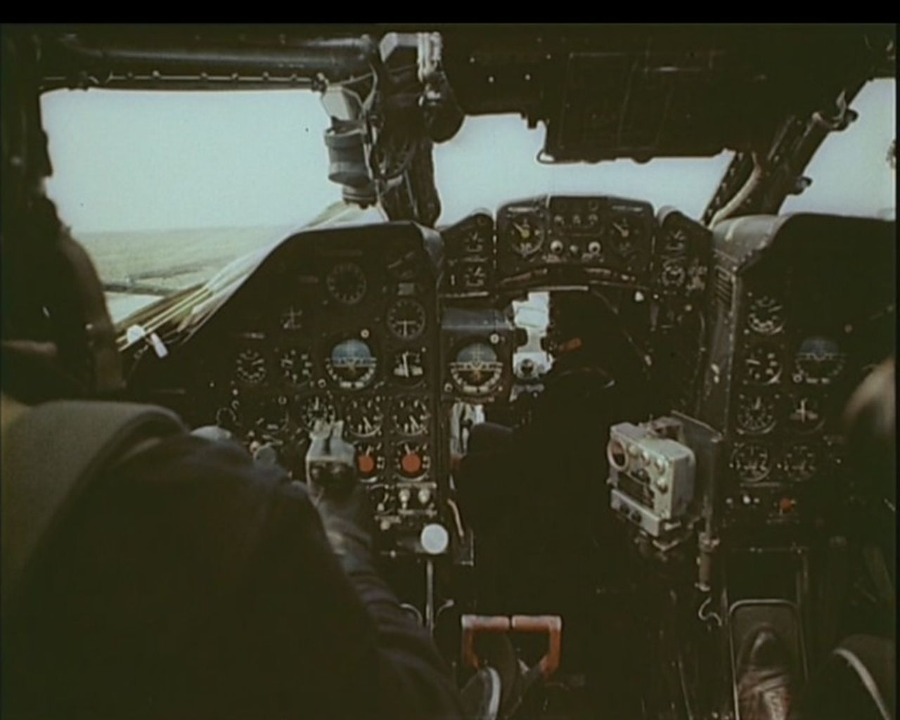

Сообщение Bills Bons » 24 Июнь 2011 00:49
КК-командир корабля,военного самолета ТУ-16,левый летчик.
