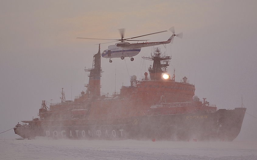

Атомный ледокол "Россия" © Анна Юдина : antuahnet-RU01.jpg
